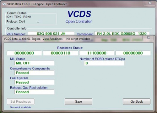

Odpaliłem silnik, chwilę popracował i sprawdziłem "Readiness" - tak jak w podlinkowanym przez Ciebie filmiku i wyszło mi coś takiego:
https://images82.fotosik.pl/898/4fee7a148474a392med.jpg
Jak to poprawić?
Już wiem Co masz na myśli, brakuje pliku xxx.lbl lub xxx.clb które znajdują się w katalogu "ROSS-TECH\VCDS Beta\Labels" lub z powodu błędnej nazwy nie sa w stanie być załadowane lub dopasowane do mojego sterownika (nie znam się na tym więc nie wiem czy poprawnie się wyrażam...) tak jak np opisane jest to tutaj: http://forums.ross-tech.com/showthre...-Redirect-Fail! Mimo wszystko nie wiem który to plik i jaką nazwę powinien posiadać do silnika 2.0 TDI 8V BMM?
exhaust gas recirculation-recyrkulacja spalin jedynie tam jest "problem" ale silnik ma być nagrzany do temperatury 90stopni
i dalej jak na filmie wchodzisz w bloki pomiarowe 08 i robisz testy aż do wykrycia ew.problemów(pokazane na filmie)

Hej, zrobiłem dziś dłuższą przejażdżkę z myślą o sprawdzenie tej recyrkulacji spalin, wszedłem w silnik, błędów nie było więc sprawdziłem "Readiness" i ujrzałem coś takiego (sinik pracował):
https://images83.fotosik.pl/908/381ee94efaa79dd7med.jpg

Readiness: 0 0 0 0 0
Postanowiłem zrobić też testy jak podałeś, bloki pomiarowe ale jak wszedłem w 08 wyskoczyło coś na czerwono, error itd jakby tam nic nie było, zapomniałem zrobić screena...
No nic chyba jest wszystko już ok ale będę miał to na uwadze i co jakiś czas będę tam zerkał, pozdrawiam.
teraz jest ok bo wszystko przeszło jak widać
