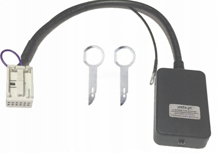

Witam, kupiłem taki moduł Bluetooth do audi a3 8p (2005) z radiem concert 2(bez zmieniarki), bo chciałem zastąpić yatoura. Podłączyłem wszystko do radia za pomocą tej kostki a zasilanie zewnętrze na krótko i wyświetla się no CD... Także nie wiem jak u innych, niżej podsyłam zdjęcia, może ktoś przemyśli zanim wyda pieniądze, no chyba że zrobiłem coś źle?

zakoduj zmieniarkę
https://translate.google.pl/translat...II&prev=search
zakodowałem, poprawnie przynajmniej tak mi się wydaje:
0xxxxx? : Opcje instalacji II
+1 = Zainstalowana antena różnorodności
+2 = Zainstalowano zmieniarkę CD
czyli ostatnia liczba 3? czy sama 2?
bo wpisałem 3 ;)
dalej po wciśnięciu cd, wyskakuje komunikat NO CD
ostatnia 2
naciskasz CD x2 i masz zmieniarkę

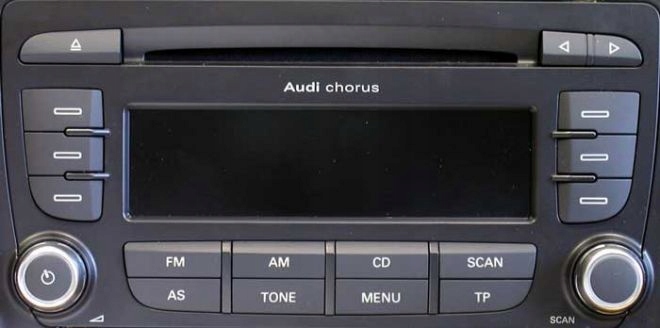

Witam. Pytanie: Czy ten adapter podchodzi pod moje radio?
https://a.allegroimg.com/s720/03536a...a04a2f9fac03d9
Audi A3 8p 2009 1.8 TFSI 160KM, Chorus, prawdopodobnie 2+.
https://a.allegroimg.com/s1024/0cc5f...d38d8c6dd232fb.
Piszę, ponieważ nie bardzo wiem, czy to radio faktycznie jest 2+. Według tej rozpiski ponieżej ten adapter podchodzi pod Chorus 2+ na 12 pin.
