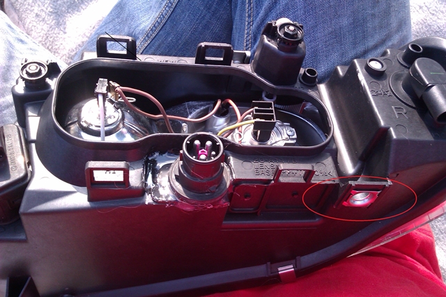

Danio chodzi ci o taki mały bolczyk od dołu co w lampę w chodzi
Niech mnie ktos oswieci :D
mówię o tym mocowaniu co jest zaznaczone na foto
Załącznik 10620
A w tycach jest takie cos i pytanie jakby bylo to mocowanie to do czego przykrecic? Bo u mnie pusto.
Wysłane z Galaxy Note przez Tapatalk 2
No to jest właśnie to :)
O tym Ci pisałem, ja tam mam wsuwaną blaszkę i do niej to się od góry przykręca.
Ale co sie przykreca bo ja nie mam nic tam do przykrecenia. Nawet jak mialbym ta blaszke...

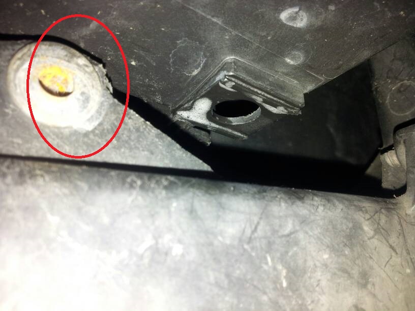

daszek powiedz mi co masz przykręcone do tego zaznaczonego na foto
Załącznik 10622
Nic. To jakas pozostalosc po przedliftach chyba...
Załącznik 10623
tak na szybko bo do roboty zaraz uciekam
jak tako narysowałem co kątownik ( u mnie z tego co pamiętam był około 10/15cm długości, cienki aluminiowy)
na pierwszym foto w kółku przykręcasz bok kątownika a od góry mocujesz zaczep lampy i w taki sposób masz przytwierdzone wszystko do kupy
Ja mam dokladnie tak samo zlapana lampe do budy auta ale to nie nie to o co mi chodzi.
