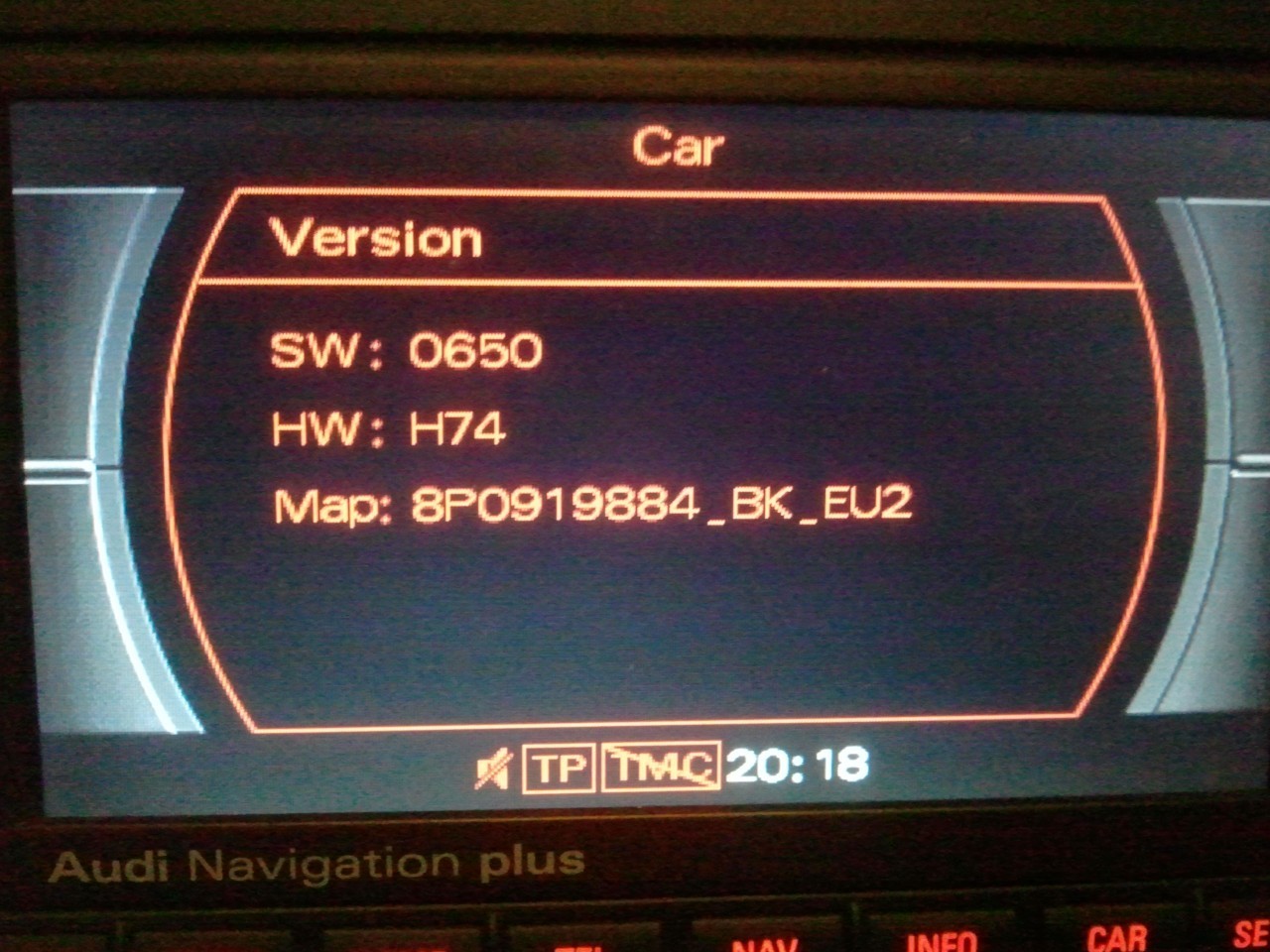

A ja mam następujące pytanie: Wrzuciłem mapy 2013. Nie nastąpiła żadna aktualizacja softa. W navi mam softa 650 i w sumie jak czytałem to mapy od 2010 powinny aktualizować softa do 750. Czy jest możliwość, że nagrywane mapy nie mają aktualizacji czy to np wina mojego lasera w navi, wymaga wyczyszczenia i nie do końca wczytuje płytę i przez to nie aktualizuje?
Załącznik 10333
Odpowiadając na pytania.
Tak, mam pierwszą płytę.
Tak, wkładałem i tak się nie aktualizuje.
