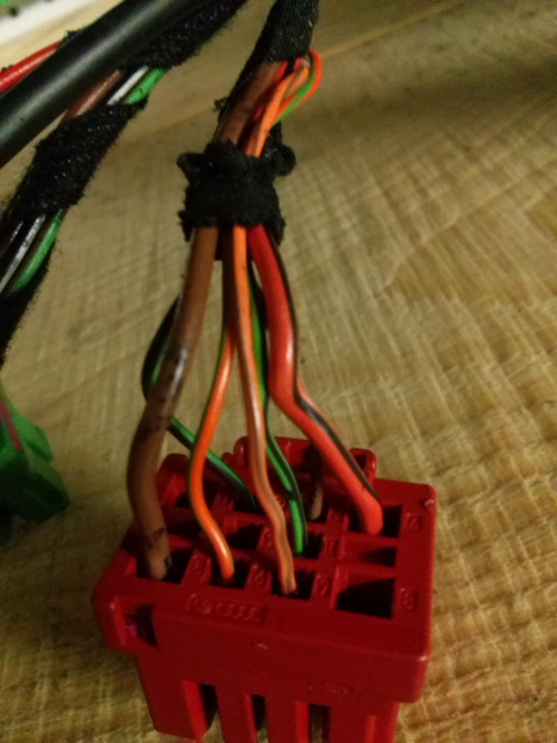

A w kostce od elektryki fotela oprócz głównych masy i zasilania są 4 cienkie dwa do lampki a pozostałe dwa? Wiem że w czarnej jest zapięcie pasów i zajętości.
U mnie oryginalnie sa 4 przewody w czerwonej, pewnie masz fotele jeszcze z jakims bajerem

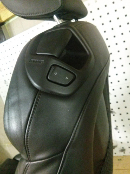

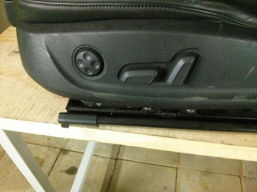

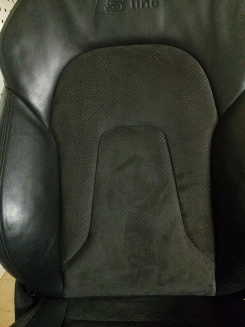

A nie masz czasem foteli wentylowanych albo z dodatkowym elektrycznym rozsuwanym siedziskiem?
Wrzuc fotke jak piszesz i się zobaczy.
Tak to wygląda. Jest nawet 5 cienkich, czyli 3 do rozkminienia
[IMG]http://images77.fotosik.pl/351/38497459ef362375med.jpg[/IMG]
[IMG]http://images75.fotosik.pl/351/97b77f7423e9089amed.jpg[/IMG]
[IMG]http://images75.fotosik.pl/351/21bf31a53ab2e952med.jpg[/IMG]
[IMG]http://images77.fotosik.pl/351/5e0a17af69f0465emed.jpg[/IMG]
Tu nie ma nic do rozkminiania:
Masz przewody do podłączenia lampki pod fotelem a dotego fotele sa pod moduł pamięci i po to masz cany w nim.
W boczkach nie ma śladu po module pamięci. Być może są tylko przygotowane pod moduł. I jeszcze jedna sprawa w czarnej kostce fotela kierowcy są 3 kable a przy pasażera 4.
Pokaz zdjecie
