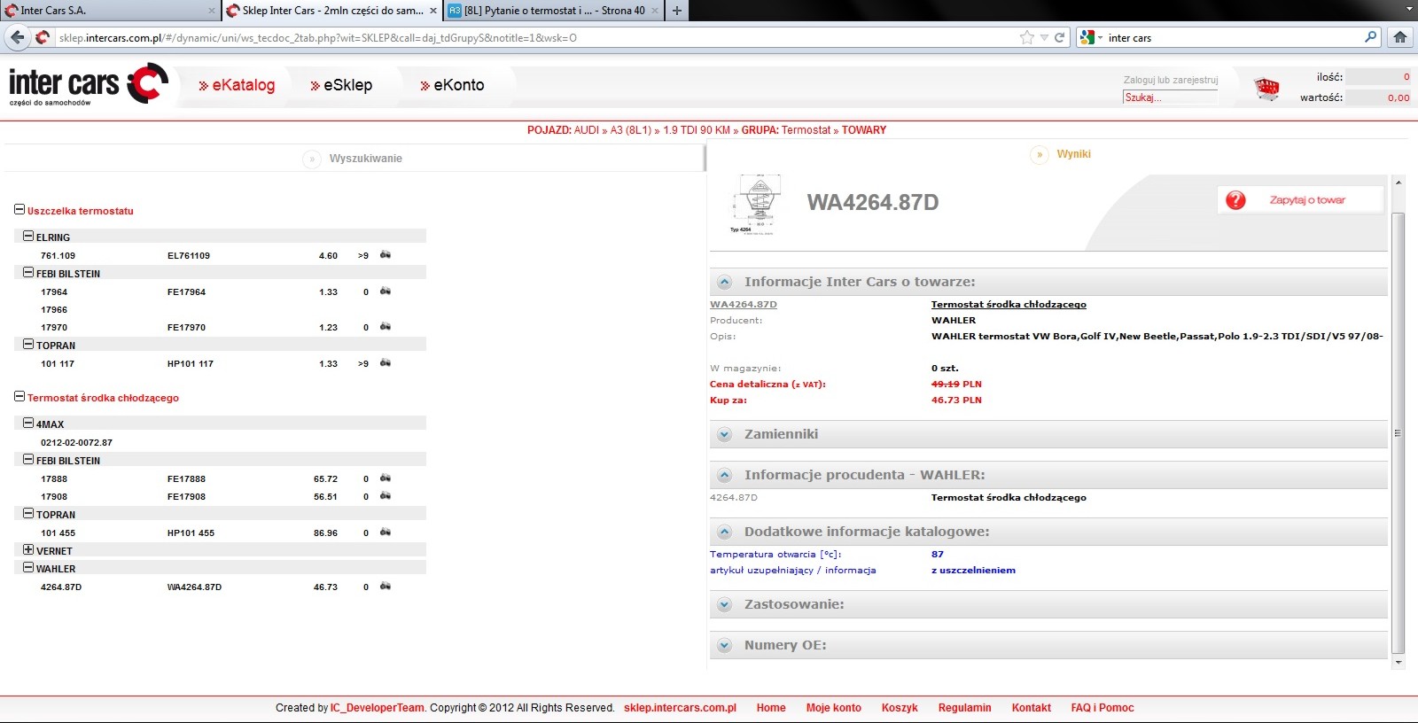

Chcę kupić termostat, wyczytałem że polecanie WAHLERA, czy ten jest odpowiedni ? :
http://obrazki.elektroda.pl/39351589...5941_thumb.jpg
Kosztuje 46,73 zł, lecz chyba nie ma go na stanie.
Pomóżcie...
Ile kosztuje przesyłka z IC ???
Jak nie posiadasz zniżek w IC to się nie opłata tam robić zakupów na allegro termostat Wahlera znajdziesz w niższej cenie,osobiście polecam ci dołożenie kilku złotych i w granicach 60zł kupić termostat Behru jest to ori część tylko bez znaczka audi.
Mógłbym prosić o link lub numer tego termostatu ???
