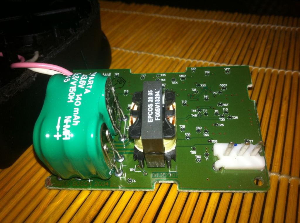

Dorwałem syrenkę 8l0951605A.
Ok, czyli w poliftach podłączana jest syrenka też tylko pod pompkę.
Myślę, że już dobrze wytypowałem kable.
1. Brązowy - T10 / 5 Masa / 31 - brazowy
2. Czarno-żółty - T10 / 1 Klakson(syrenka) dla systemu alarmowego - czarno/zolty
3. Czerwono-zielony - T10 / 8 Pompka centalnego terminal 30 - czerwono/zolty
Kabel czerwono-zielony (taki mam przy syrence i tylko ten kolor się różni - syrenka z A6 z 2005r.) odpowiadać chyba powinien czerwono-żółtemu.

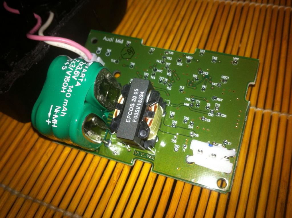

Niestety po podłączeniu syrenka nie działa. Wydawało mi się, jakby zaraz po podłączeniu bzykła przez chwilę cicho. To mnie skłoniło do diagnozy - baterie padły. Rozebrałem ją dzisiaj i zobaczyłem:
http://images50.fotosik.pl/1921/c4b8f3e9c60c61e8.jpg
http://images40.fotosik.pl/2015/08d9ab8603a703bf.jpg
Wygląda na ori więc może po którymś roku jednak Audi wrzucało już bardziej dostępne baterie.
Po sprawdzeniu miernikiem, obie baterie podają po 4V więc wyglądają na ok.
1. Czy ktoś może ostatecznie potwierdzić rozmieszczenie kabli bo nie mam już pomysłu co mogło pójść nie tak...
