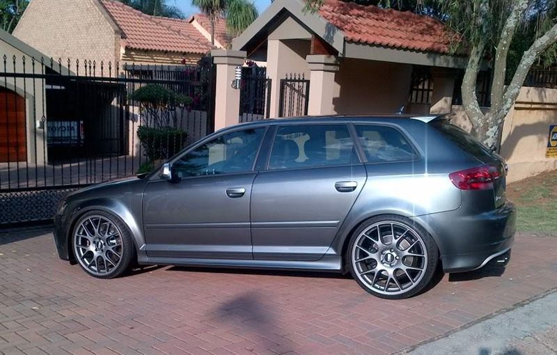

pacjent a3 SB 2006RM zawias seria
felgi to:
18X8,5 ET45 przód
18X9,5 ET40 tył
czy podejdzie i będzie ok(brak ocierania)?
tył na pewno będzie obcierał
a jak felgi o szerokości 8,5J z ET40 R19, będą na tyle tarły?
a Ty masz zawieszenie na gwincie? czy s3? moim zdaniem będą
zwykłe S3.
ciekawe bo gościowi na 20" felgach z ET40 x 8,5j i oponie 235/30 nie trze, sprężyny H&R, bez gwintu:
http://cdn.mkimg.carview.co.jp/minka...t=3913616a8317
to są te same felgi tylko w rozmiarze 19"
w tym momencie na BBSach CH 18" mam ET35 przy 8j z tyłu i we 2 osoby mam delikatnie przycierki o rant ochronny opony, z tego co liczyłem konfiguratorami felg, wychodzi że felga będzie podobnie schowana jak przy obecnej feldze.
może jeździ w 2 osoby maks? i ma odboje albo gwint? ja mam 7,5 cala felge ET 38 zawieszenie -30 mm i trze
ciekawe bo w eskowych felgach 7,5j z ET54 + 225/40/18 i dystansie 15mm na tyle, latam sobie jak chce i 0 przycierek, ET z tego wychodzi 39.
ta felga: http://www.ausmotive.com/images/Audi...ortback-06.jpg
