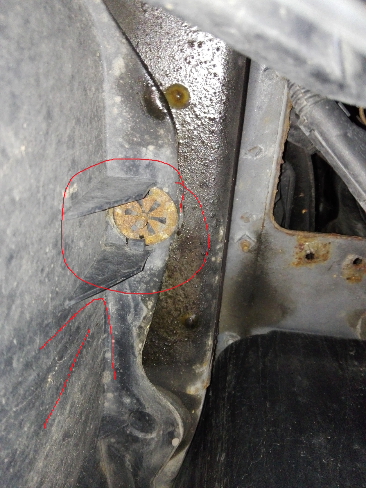

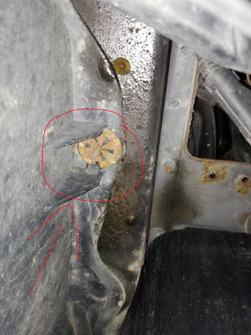

2.Z oględzin wywnioskowałem że korek wlewowy znajduje się za osłoną silnika, dokładnie to od strony nadkola.Nie wiem za bardzo jak się zabrać do jej demontażu, są śruby Torx 25, ale do tego w niektórych miejscach jest coś na zasadzie spinki?Jak to sie demontuje bo nie chcę nic uszkodzić :wink:

nadkole jest tylko na torxach a spinki/słoneczka N90796502 musisz kupić bo to jednorazówki(musisz je zerwać/wygiąć i zejdą)
