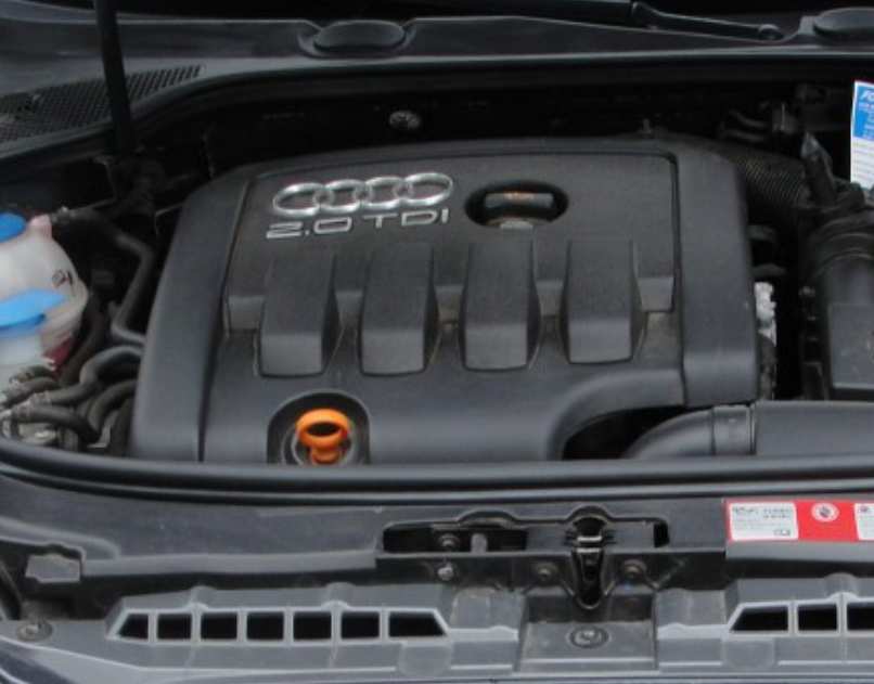

OK.
Czyli, rozumiem że BKD ze zmienioną głowicą mają takie pokrywy (całe czarne, a nie srebrno-czarno) :
http://www.a3-club.net/forum/attachm...2&d=1364919907
A, czy DPF, był już seryjnie wkładany do BKD od 2006 r. Tak samo jak miało to miejsce w BMM ?
sugerowanie sie kolorem pokrywy kupujac uzywane, jest tym samym co rozroznianie mocy w starym 1.9, po tym czy ma z tylu albo na wlasnie tej pokrywie czerwone I
nowsze BKD ktore weszlo wraz z modelem 2006 jest tak samo narazone i tak samo w nim "lecą" glowice jak w starszej wersji
