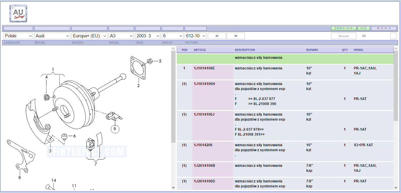

Orientuje się ktoś z Was o co chodzi z tymi oznaczeniami modelu "PR-1AT" itp. ?
Nie wiem które serwo nada się do mojej A3 - 2003r z ESP
WAUZZZ8L821015470
http://images84.fotosik.pl/275/cfc8961abc843659.png
Są to oznaczenia wyposażenia, możesz zdekodować sobie z Vin listę wyposażenia auta,
a cody sprawdzisz tu:http://www.a3-club.net/forum/showthr...kolor%F3w-Audi
i tu:http://vag-codes.info/
wszystko jest na forum.
Kod 1AT oznacza, że auto jest z ESP. Niestety niewiele mi to mówi bo jest kilka serw które są przeznaczone do aut z ESP.
Do przekładki otrzymałem serwo o nr 1j1 614 105R niestety nie ma takowego w Etce. Serwo pochodzi z 1.6 AVU ale nie mogę znaleźć info czy podejdzie do ARY.
W ogóle z tymi serwami to spore zamieszanie jest.
Do aut z ESP do roku 2000 wg etki szły tylko serwa o nr 1j1 614 206. Z kolei od 2001 takie serwa szły również do S3.
Z forum wyczytałem, że quattro mają inne serwa niż ośki.
Także mam prośbę do użytkowników posiadaczy 1.8T ARY o odczytanie nr serwa.
to nic wiecej ci nie powie..
jak chcesz miec numer po VIN, to musisz cierpliwie poczekac.
Skoro masz auto z modelowego 2002, to nie mozesz sie interesowac pompami z przedlifta
taa,
http://i66.tinypic.com/nyhc4.jpg
czyli jak wyraznie widac jest to 106H z twojego rysunku...
Czyli zostaje jeszcze tylko czekać na info czy to 105R/106H siądzie do ARY.
