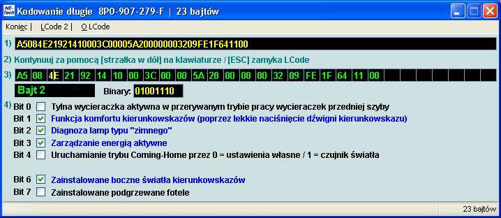

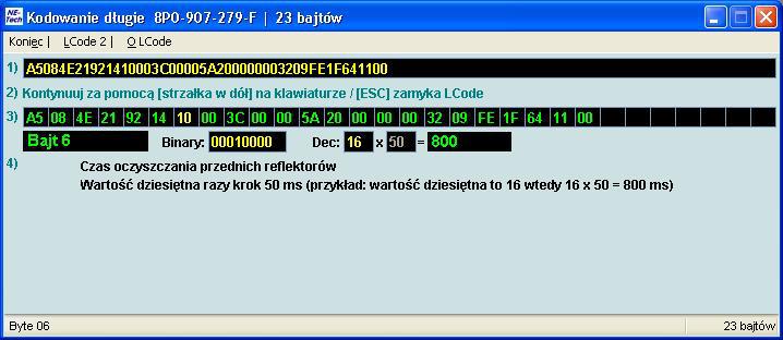

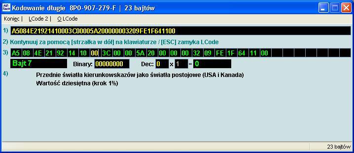

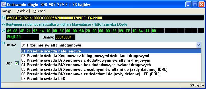

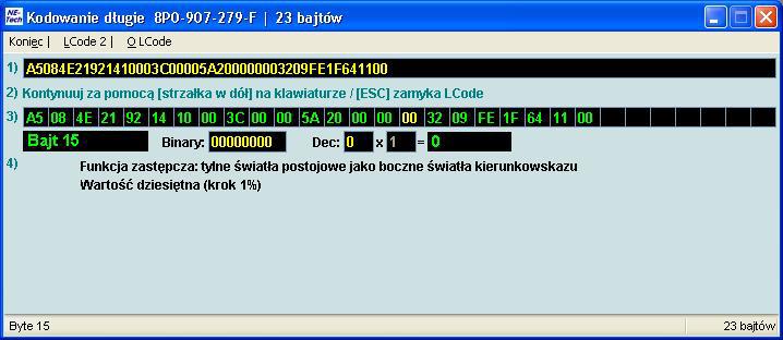

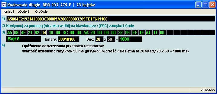

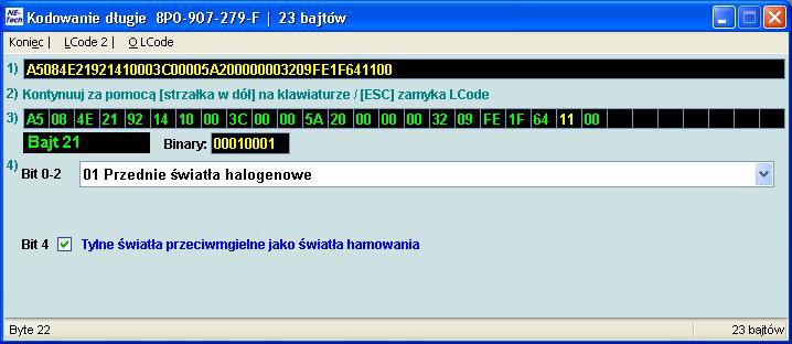

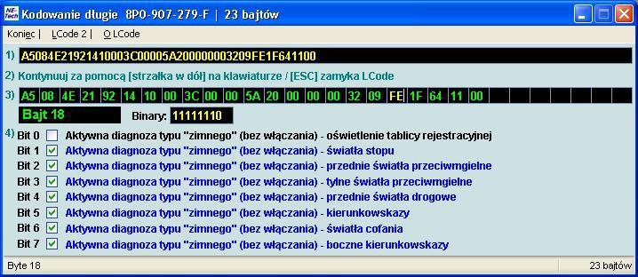

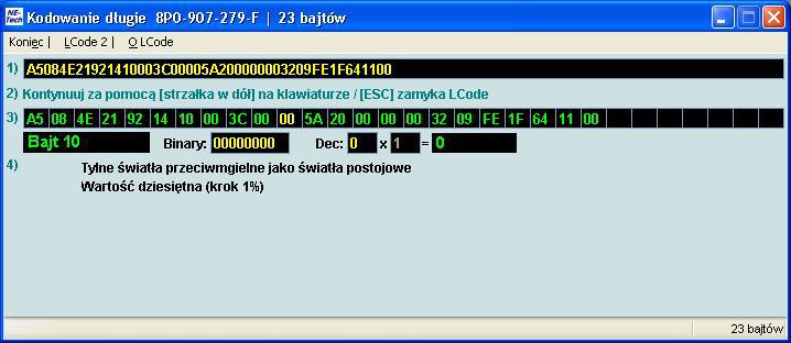

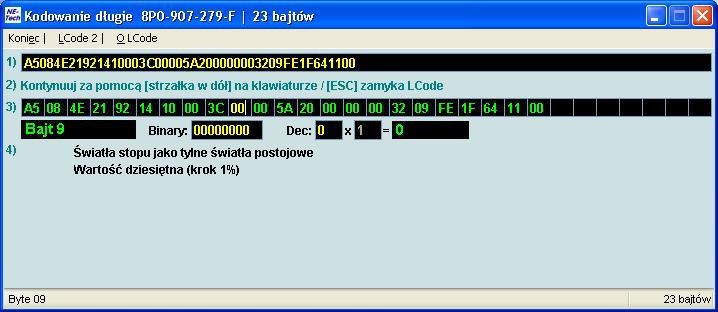

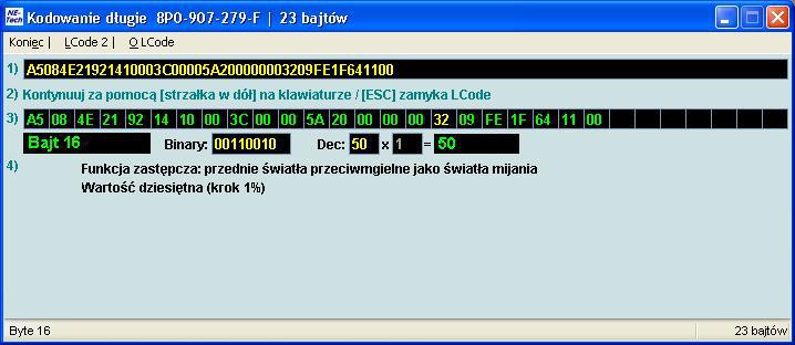

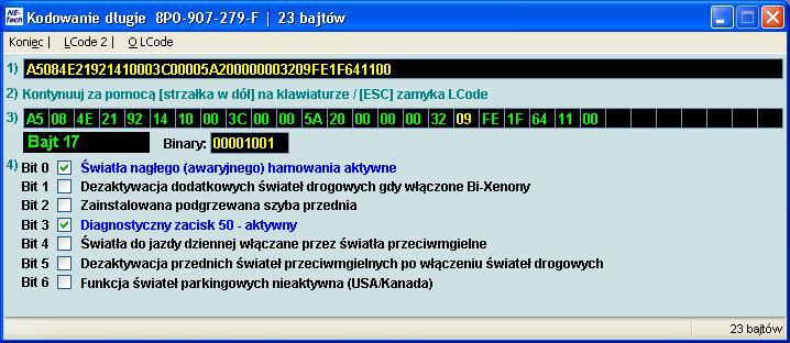

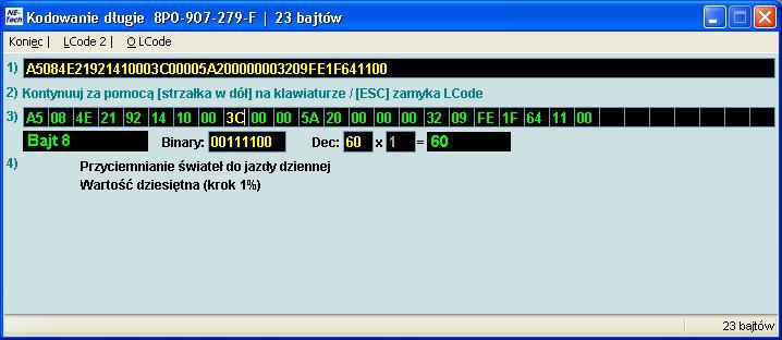

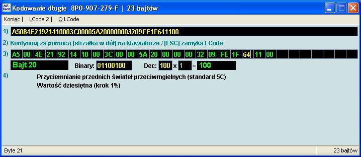

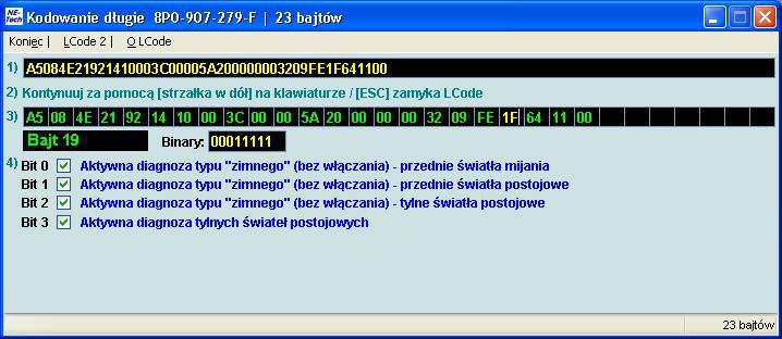

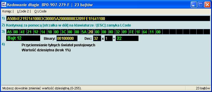

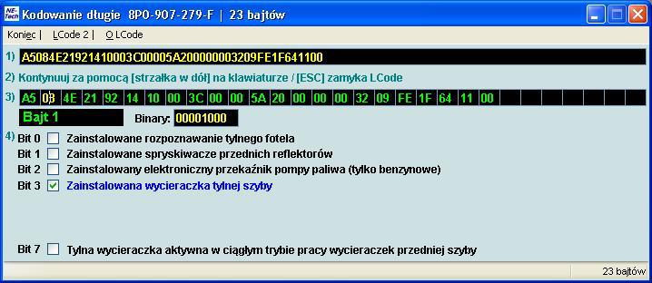

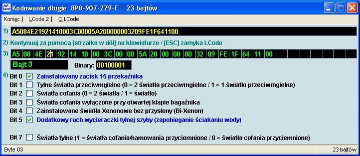

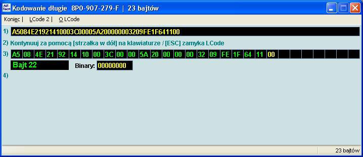

Przy okazji - może gdzieś było ale wklejam screeny z kodować sterownika 23 bajtowego 8P0907279F , może się komuś przydadzą kto będzie chciał wkładać taki sterownik

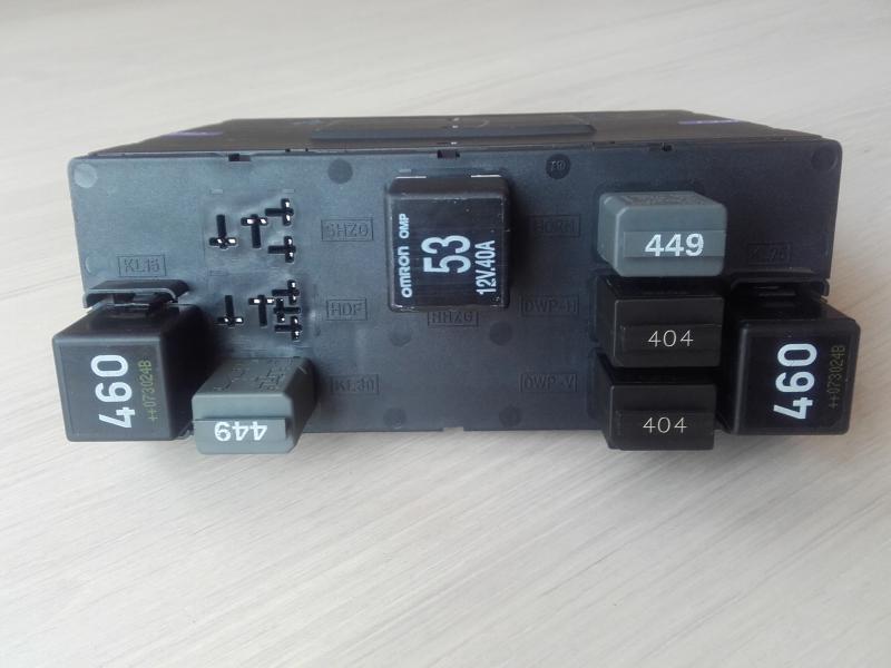

kupiony K ma takie przekaźniki, są kompletne? Nie zaglądałem jeszcze do mojego F ale jeśli któryś jest w F a nie ma go w K to można przełożyć z F do K i będzie OK?

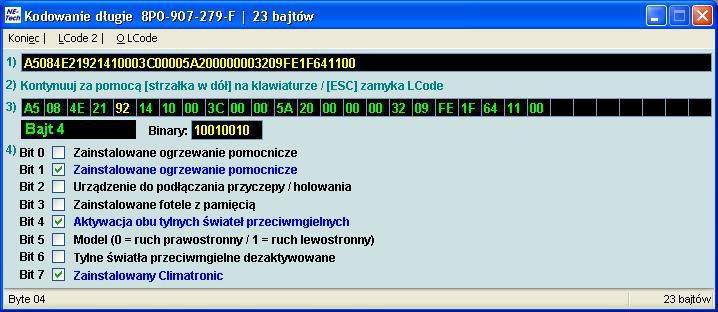

No i dziś wymieniłem borda F na K ale niestety ..... właśnie, miałem przeczucie że coś będzie nie tak, chodzi o światła w klapie - czy ktoś może mi powiedzieć dlaczego zamiast p.mgielnych palą mi się światła cofania a zamiast świateł cofania p.mgielne? Czy ktoś tak miał? Musiałem na razie dezaktywować p.mgielne jako światła stopu bo paliły mi się podczas hamowania światła wsteczne. Czy ktoś ma jakąś koncepcję czy jedynym wyjściem jest zamiana kabelków lamp w tylnej klapie?
poza tym wszystko działa jak należy włącznie z doświetlaniem zakrętów, pojawiło się też nowe menu na fisie jak ustawienia czasu CH i LH, świateł dziennych i kilka innych
Żadne zamienianie kabelków! poszukaj.. masz coś zaznaczone ekstra dlatego sa zamienione

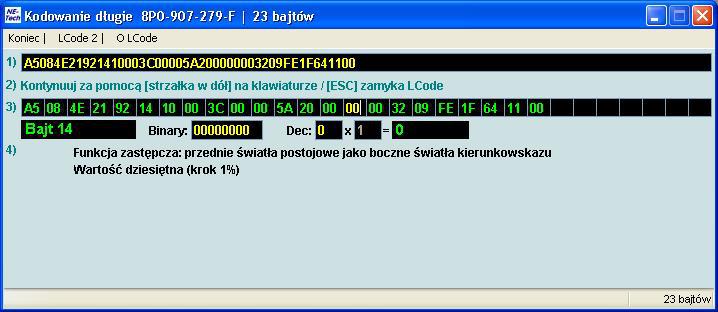

także zmieniałem z F na K i przepisanie kodowania z starego na nowy nie da właściwego efektu, trzeba zrobić zdjecia kazdego okna z osobna(w starym) i w nowym wprowadzać zaznaczając "ptaszki", bo nie wszystkie okna sa identyczne i przepisanie ciągu kodowania daje inne funkcje, sam sie z tym bawiłem chyba z dwa dni zanim wszystko rozgryzłem i ustawiłem tak jak chce.
Moje kodowanie z "K"
1D 88 4F 01 90 14 10 00 32 16 16 00 16 00 00 00 00 19 FE 17 5A 01 00 0C i reszta zera
