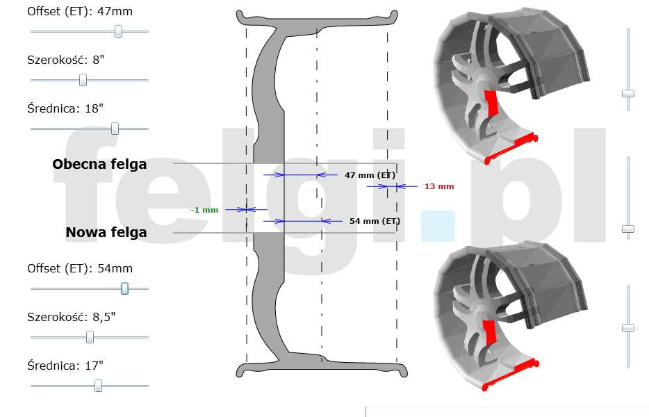

kilka razy juz podawalem tutaj fajny kalkulator et:
http://www.felgi.pl/narzedzia-do-fel...lator-et-felgi
i teraz mozesz sobie porownywac (oczywiscie profil opony jest tez wazny, bo jesli ktos lamie standardy, czyli zaniza profil w stos. do zalecen, to moze mu nie obcierac - patrz klamamoto)
moja konfiguracja obecna nieobcierajaca na sprezynach eibacha -30: 18x8 ET 47 225/40.
porownujac Twoja, to 1mm felga bardziej wychodzi na zewnatrz. do tego duzy prifl, czyli balon. stad moja opinia w 1 zadaniu... ale nie przymierzalem, tylko analizuje na sucho.
Załącznik 12293
będzie. tył będzie praktycznie na równi z nadkolem, co w połączeniu ze znikomym naciągiem i baloniastą oponą będzie powodowało tarcie.
tak jak Ci czaro10 rozpisał, nie dokładaj dystansu jeśli nie chcesz tarcia, bo obecna konfiguracja jest raczej bezpieczna.
