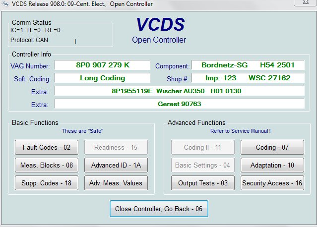

Panowie,
Proszę o pomoc w zdiagnozowaniu problemu. Dziś wymieniłem borda z J na F, po całej operacji przełożenia, zakodowałem nowy bord w taki sam sposób jak był zakodowany stary i pojawiły się takie błędy:
Address 09: Cent. Elect. Labels: 8P0-907-279-23-H.lbl
Part No SW: 8P0 907 279 F HW: 8P0 907 279 F
Component: Bordnetz-SG H36 1201
Revision: 00H36000 Serial number: 00000002304788
Coding: 08880F0194141000001600001600000000084A175C0100
Shop #: WSC 06314 000 08192
VCID: 408B44336843
Subsystem 1 - Part No: 8P1 955 119 E
Component: Wischer AU350 H01 0130
Coding: 00062736
Shop #: WSC 06314

Wykasuj błędy i powinno byc dobrze, poszczególne moduły wyłapały brak połaczenia z bordem jak był podmieniany to normalne.

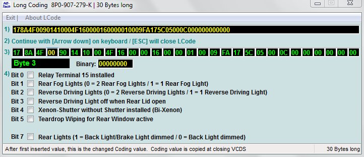

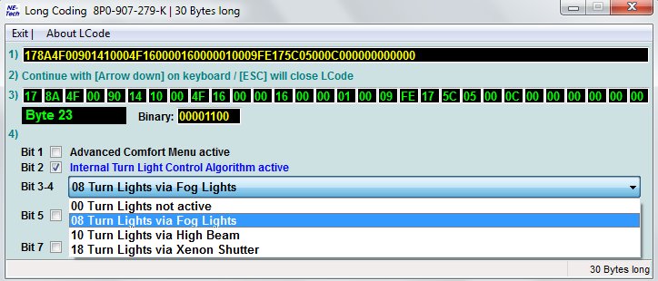

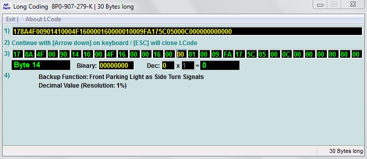

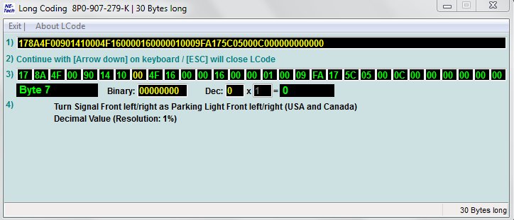

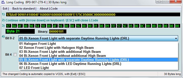

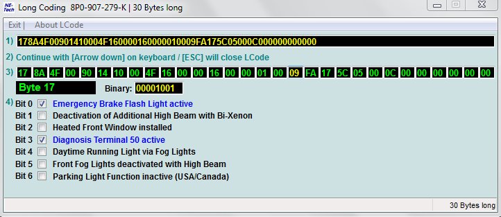

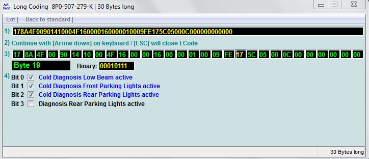

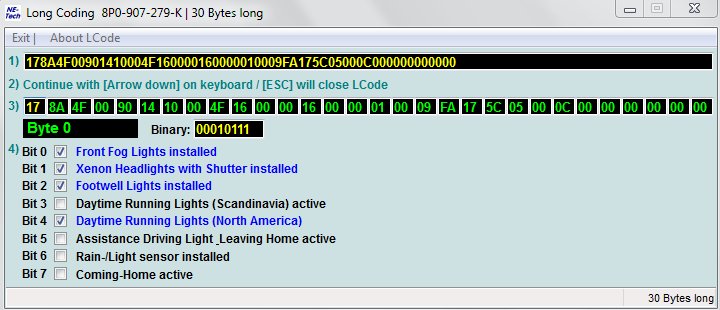

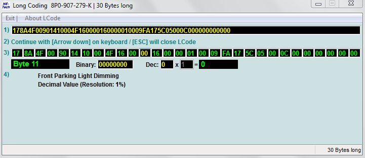

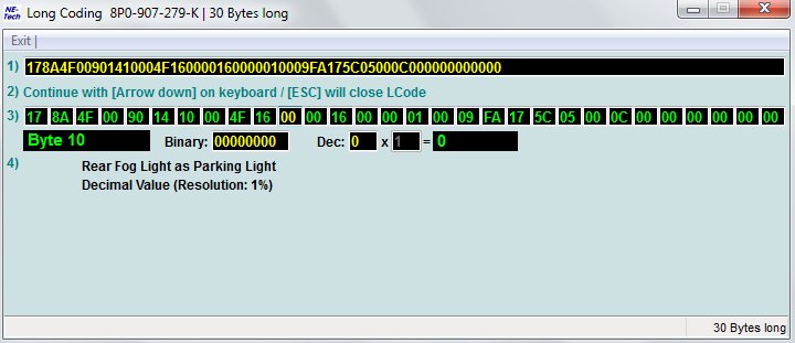

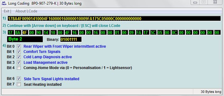

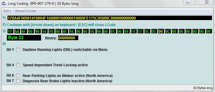

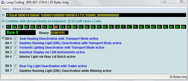

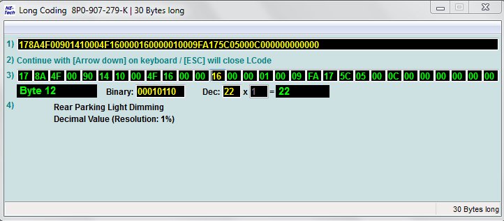

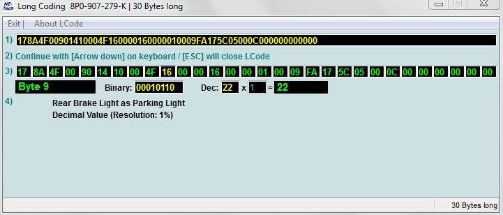

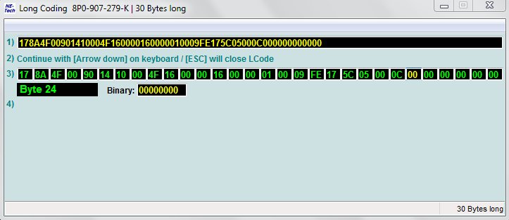

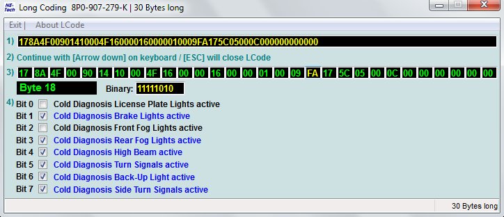

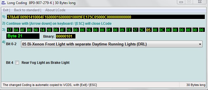

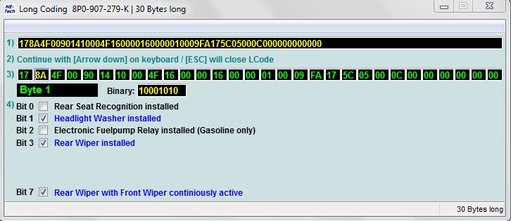

Po kilku miesiącach użytkowania auta po wymianie borda z F na K (z plusów to oczywiście doświetlanie i dodatkowe menu w FIS jak aktywowanie i ustawianie czasu z manetki CH/LH, natężenia fotweli /ooświetlenia przestrzeni nóg/, aktywacja DRL) zauważyłem kilka niedogodności i strat w porównaniu do borda F a mianowicie:
1/ nie działa auto-otwieranie i auto-domykanie szyb z kluczyka
2/ nie ma funkcji ściemniania świateł dziennych czy to mijania jako DRL czy to p.mgłowe jako DRL
3/ nie działa funkcja DRL "ameryka płn"
Chciałbym zapytać osoby które montowały bord K czy mają tak samo. Generalnie doszedłem do wniosku że po zamontowaniu K jest więcej strat niż na F i zastanawiam się czy nie powrócić do borda F, śmiem wątpić czy funkcja doświetlania zakrętów jest aż na tyle wartościowa żeby tracić kilka innych możliwości ustawień które daje F ale to już kwestia gustu. Głównie chodzi mi o kwestię domykania szyb a raczej jej braku na bordzie K. Bardzo proszę o odpowiedź
U mnie wszystko działa jak należy.
Bawiłem się już z paroma bordami K jak i N i we wszystkich działało zamykanie szyb(tutaj sprawdz sobie w module komfortu czy jest wszystko ok), swiatła ameryka tez działały z tym że z tym trybem to już się spotkałem że czasem nawet w nizszych bordach on nie działał.
No niestety ściemnic DRl -i nie ma mozliwości bo przy prawidłowym podłączeniu one już świecą słabiej.
