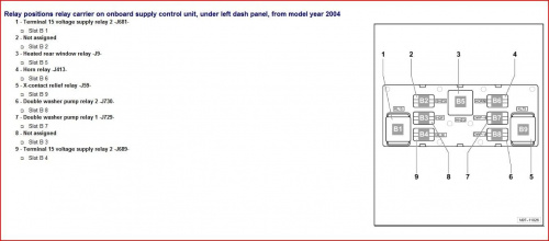

http://images78.fotosik.pl/548/c2059be57343ef23med.jpg
Zatem okazuje sie, ze jednak nie byl kompletny, brak w nim 6 i 7, ktore jak widze sa odpowiedzialne za spryskiwacze:thumbright: Podziekowal;)
