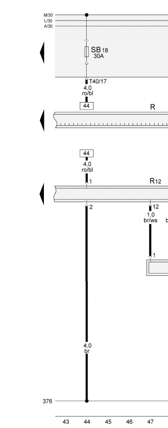

Jesli piszesz o wtyczce do wzmacniacza (rys 3) to:
pin 1 - to jest +12v z bezpiecznika nr 16 ze skrzynki pod maska
pin 2 - masa (brazowy przewod to zawsze masa)
Załącznik 14780
ad 6
ja nie pamietam czy podpinalem to masowanie (chyba nie), sprobuj na razie bez.
