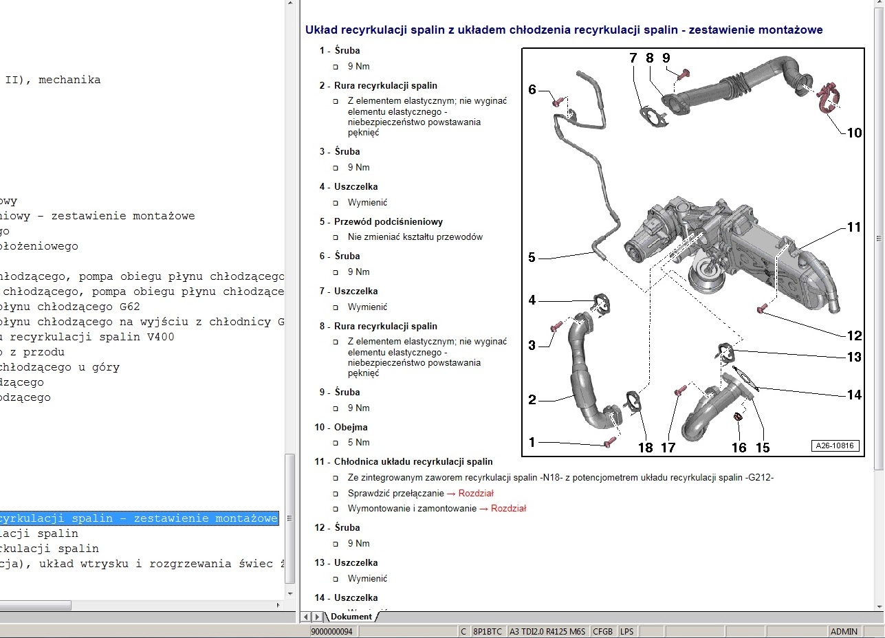

Unieruchomiona klapa chłodnicy EGR w jednej pozycji
Cześć
Miesiąc temu zakupiłem Audi A3 8P 140KM 2009 u"sprawdzonego"handlarza.
Po zakupie podjechałem na serwis i poprosiłem o przetrzepanie samochodu od A do Z.
Wyszło pare rzeczy z którymi pojechałem z powrotem do sprzedawcy.
Sprzedawca faktycznie zrobił większość rzeczy(tuleje,zamykanie klapki od paliwa i pare innych rzeczy).
Ale największą usterką była osmalona chłodnica EGR(serwis sobie życzy 1200 zeta za wymianę).
Sprzedawca zapewnił mnie że teraz jest już wszystko ok.
Niestety z powodu tego że raz na jakiś czas czuje w kabinie paliwo albo spaliny(nie wiem co) pojechałem na serwis i poprosiłem o sprawdzenie jeszcze raz tej chłodnicy.
Sprzefdawca jakoś zaczarował i na stałe coś przyspawał że klapa chłodnicy jest na stałe w jednej pozycji.
I tu jest moje pytanie.Serwis twierdzi że trzeba wymienić chociaż można jeździć a sprzedawca będzie mnie przekonywał że można jeżdżić i widziały gały co brały i że samochód ma 11 lat chociaż sprzedawca w ogłoszeniu napisał "bez wkładu własnego".
Czym mi grozi jazda z tak ustawioną chłodnicą EGR?
