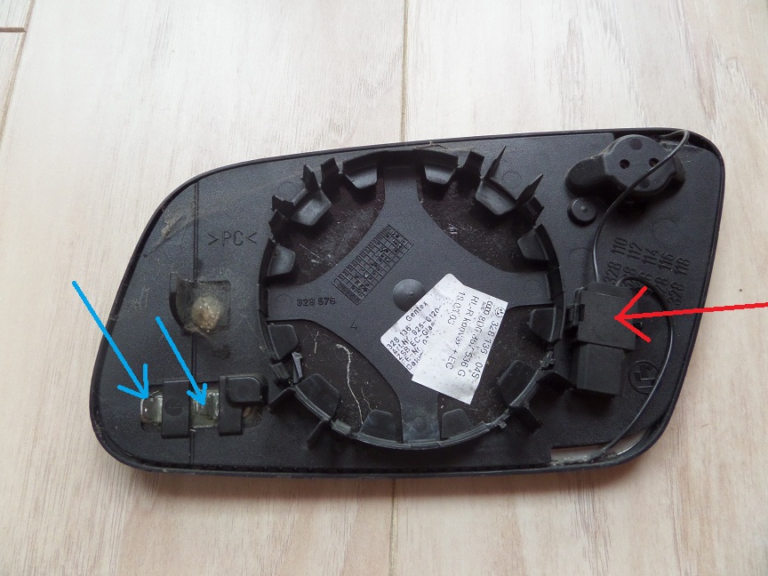

Witam, chce wymienić wkład lusterka na fotochrom z podgrzewaniem, bo obecnie mam bez fotochromu - poprzedni właściciel stracił całe lusterko i założył tańszą opcje bez fotochromu. Lusterko prawe i wewnętrzne mam fotochromatyczne. Rozumiem, że sterownik w drzwiach kierowcy będzie przystosowany do lusterka fotochromatycznego i wystarczy, że kupię wkład fotochromatyczny przepuszczę 2 dodatkowe piny do wtyczki w drzwiach i będzie hulać ? Nie chcę zmieniać całego lusterka.

Czaro10 u mnie w oryginale powinny być wszystkie lusterka fotochromatyczne z tego co się dowiedziałem poprzednik wymienił całe lusterko po akcie wandalizmu, jednak bez fotochromu. Zakładam, że drzwi nie ruszał, więc w drzwiach powinna być wtyczka z pinami do fotochromu. Które piny odpowiadają za fotochrom we wtyczce drzwi lub ilu pinowa wtyczka musi się tam znajdować ?
lusterko z foto do przedlifta powinno miec obsadzone min. 7 kabli (polift min. 8 ). latwiej wyciagnac wklad lusterkami sprawdzic czy schowana mamy jedna wtyczke, moze wiecej.
wtyczka ppwinna pasowac do takiego gniazda - czerwona strzalka

mozesz porownac z druga strona.
Do tej wtyczki zaznaczonej na czerwono wchodzi od dołu druga wtyczka dwu-pinowa i dalej do sterownika drzwi tak ? U mnie po stronie kierowcy w lusterku nie mam tej wtyczki dlatego chcę osobno pociągnąć kable od wkładu do sterownika drzwi i tym sposobem przygotować lusterko na wkład fotochromatyczny. Z jakich aut pasują wkłady do a3 8p przedlift ?
To musisz pociagnac kable.
