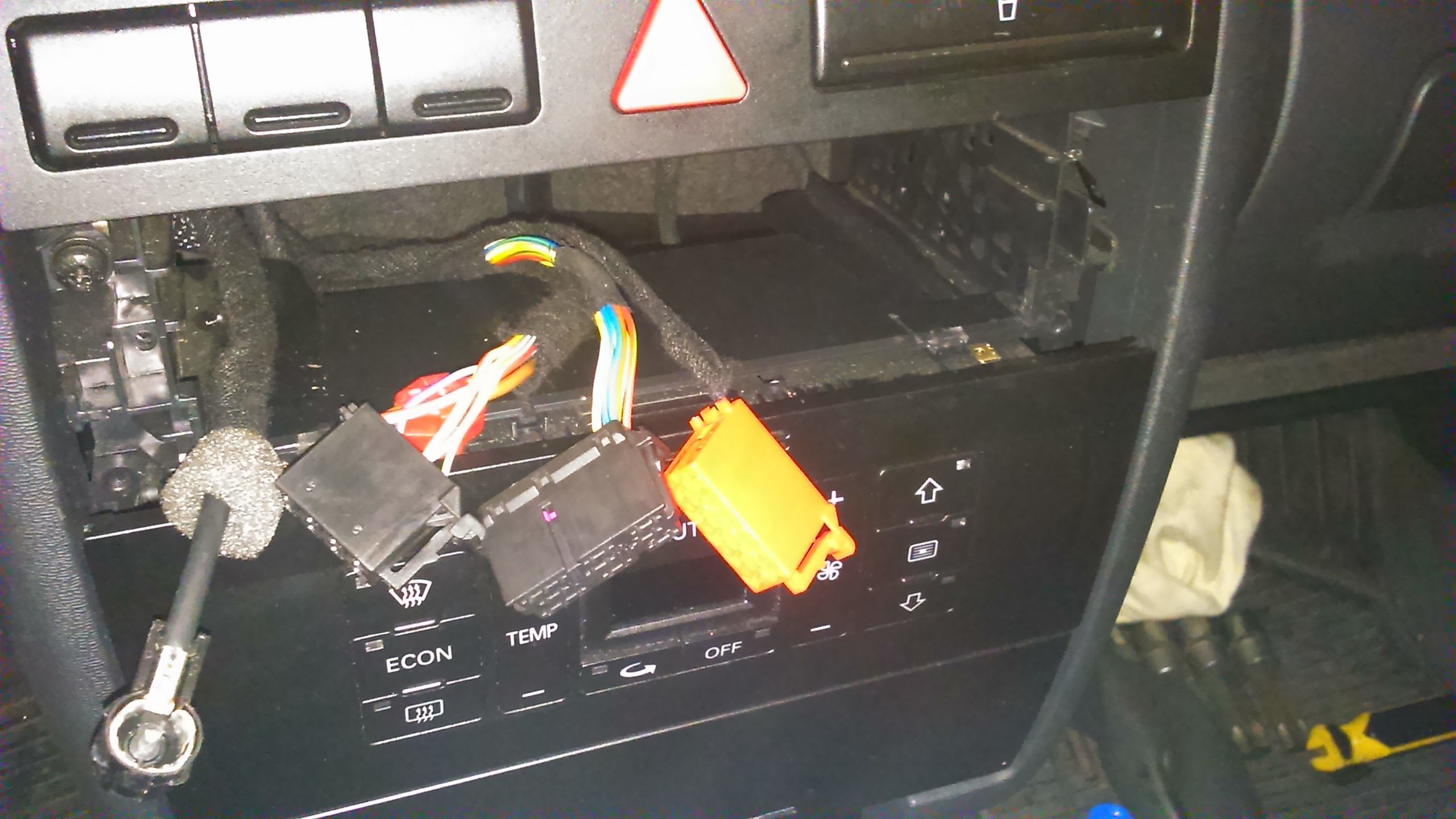

Nie wiem w jaki sposób zabrać się za ogarnięcie sprawy audio w samochodzie. Na chorusie grają tylko wysokie tony, w drzwiach widać, że głośniki są, ale nie grają. Wrzuciłem tutaj wszystkie wtyczki jakie wyciągnąłem zza radia. Radio na pewno jest do zmiany, chciałbym żeby to był concert tylko pytanie jest takie czy na przyszłość jest dużo zachodu z podłączeniem do niego wzmacniacza i subwoofera?

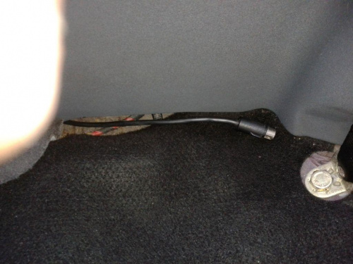

Do akumulatora idzie taki przwód
http://wrzucaj.net/images/2014/06/21...-19-11-100.jpg
Widziałem, że kombinowane było coś z progiem bo listwa jest niespasowana dokładnie i faktycznie idzie pod nią i kończy się pod tylnym fotelem coś takiego.

z podlaczeniem wzmacniacza nie ma duzo pracy. pierwsze zdjecie przedstawia wtyczke zasilajaca do radia ktora ktos dolozyl, ten niebieski dlugi kabelek to na pewno sygnal zalaczania wzmacniacza. drugie foto to chinche sygnalowe do dodatkowego wzmacniacza gdzie drugi ich koniec pewnie jest w bagazniku. trzecie to oryginalna wtyczka do przednich glosnikow. Czwarte to oryginalna wtyczka zasilajaca radio.Piate to oryginlna wtyczka gdzie masz sygnaly do oryginalnego wzmacniacza do tylnich glosnikow i suba, rowniez do rds wyswietlanego w liczniku ale to tylko wtedy kiedy masz oryginalne radio. przy aku masz bezpiecznik do wzmacniacza i owy dodatkowy przewod zasilajacy dodatkowy wzmak. W razie wiecej pytan co do audio udziele prv.

Wygląda na tej pierwszej fotce jakbyś miał przejściówkę z rca na iso żeby do nieoryginalnego radia podpiąć suba. Reszty zbytnio nie poznaję, może ktoś grzebał tam coś z audio i nie pykło..
