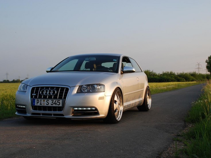

tak wyglądała wersja przedostatnia, foto z mojego auta:
http://img696.imageshack.us/img696/9328/dsc0600ok.jpg
tych już nie robię, teraz jak co tylko te poniżej
https://lh3.googleusercontent.com/-d...-05-11-010.jpg
