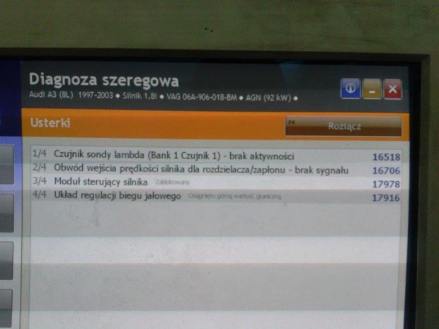

Witam. Posiadam Audi A3 8l 1.6 silnik APF. Problem polega na tym że gdy silnik jest całkowicie zimny i go odpalam to strasznie nierówno pracuje. Strzela i sprawia wrażenie jakby się dusił, telepie silnikiem. Obroty falują od 1500 obr/min prawie do zera. Po nagrzaniu do 90 stopni wszystko przemija i tylko niezauważalnie na obrotomierzu widać jak falują obroty. Wymienione były nie tak dawno świece, przewody WN oraz cewka. VAG pokazuje błąd 17524 - Oxygen (Lambda) Sensor Heating: B1 S1: Open Circuit P1116 - 35-00 - -. Próbowałem odpalać samochód z wyciągniętą wtyczką od przepływomierza, ale nie wiele to pomaga. Nie znam się na mechanice i diagnostyce VAG COM, ale z forum wywnioskowałem żeby zbadać sondę. Oto screeny które udało mi się zrobić. Wartości nie zmieniają się. robione to było przy temperaturze 90 stopni.

http://images69.fotosik.pl/1140/f1a506aeac1cf832med.png
http://images70.fotosik.pl/1139/fdaf0d41d09f2f6emed.png
http://images67.fotosik.pl/1141/9ee9b06438627a08med.png
