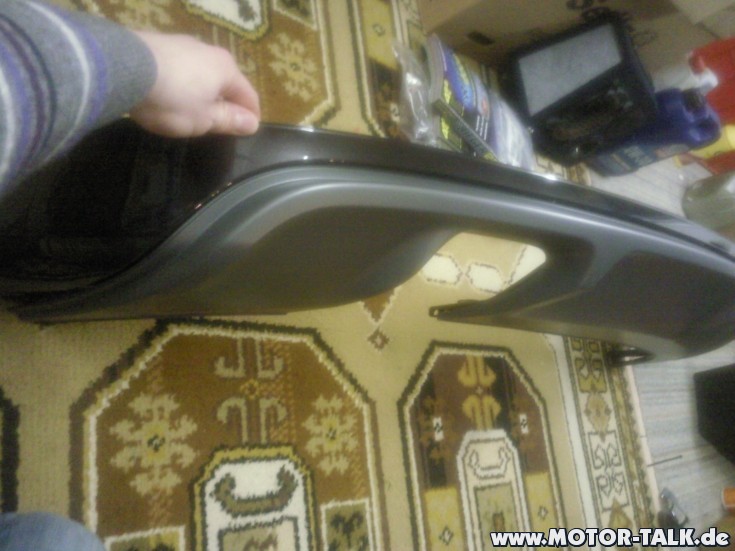

wygląda na to,że zderzak jest dzielony: góra,spoiler,dyfuzor.jak masz górę to potrzebujesz spoiler z dyfuzorem jak tutaj:
http://www.motor-talk.de/forum/aktio...hmentId=626539
tak jak Miro powiedział - na aukcji z allegro sprzedają tylko dyfuzory.
skoro masz gore zderzak s-line 2004-2008 to widzisz przeciez ze brakuje Ci calego dolu (to co Kulfon wkleil zdjecie, tam akurat jest s3,ale newazne ) doczepianej dolnej czesci zderzaka, ktora ma miejsce na dyfuzor/nakladke/dokladke s3/s-line, ktorej tez Ci brakuje, czyli potrzebujesz dwoch elementow (a sama dokladka tez sie sklada chyba z dwoch elementow w przypadku zwyklej i chyba 3 jesli jest fabryczny hak )
moze zdjecie mojego zderzaka Ci naswietli sprawe:
jeszcze jedno, tak jak pisalem, obawiam sie ze dyfuzor z tamtej aukcji nie podejdzie, bo zderzak 2009> jest inaczej zbudowany, gdybys mial zamiar zalozyc caly zderzak 2009> wtedy nie ma problemu - pasuje.
