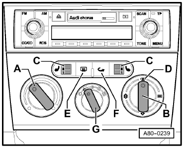

Czy podgrzewane fotele występowały w wersji z manualną regulacją?
Występowały, tak wygląda panel:
http://images70.fotosik.pl/1211/6f509b352f55798emed.png
Miałem na myśli manualną regulacje ustawień fotela :p
Tak, wystepowaly.
