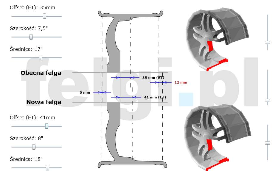

ET35 7,5Jx17 z oponą 225/45/17 jest równe w wystawaniu na zewnatrz ET41 8Jx17 z oponą 225/45/17 w teorii.
Załącznik 10768
Wiec nalezy brac ET42 i wieksze.

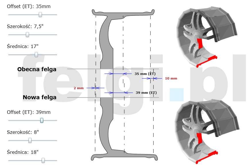

Przy ET39 dla 18cali felga wystaje bardziej od ET35 o 2mm. Oczywiscie ciut inaczej napieta opona jest.
