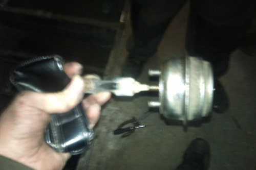

Miałem Notlauf 120km/h i jakby kaganiec miała nie chciała jechać,w mojej 8l na vagu wyskakiwało cały czas czujnik doładowania kasowanie nic nie pomogło wiec co do znajomego na warsztat i po godzinie doszedł co i jak mianowicie zapiekło się to ustrojstwo:http://images36.fotosik.pl/361/86b992ee6503ff79med.jpg
psikał odrdzewiaczem rozruszał i auto znowu śmiga po 200km/h (potocznie mówią na to gruszka a jak się fachowo nazywa to nie mam pojęcia)
