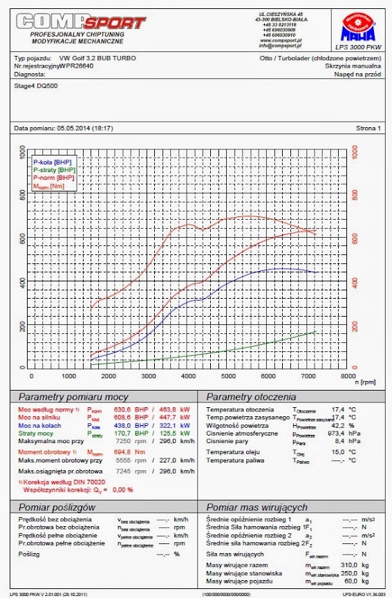

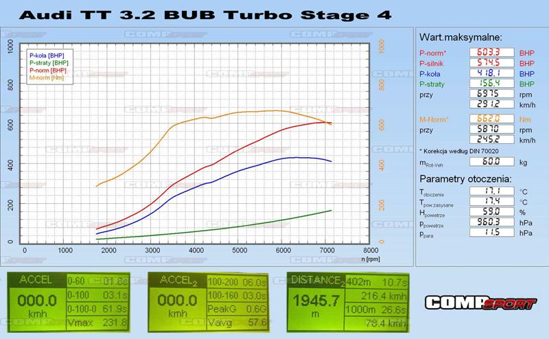

pomijajac ze to temat o modach 2.0tfsi, a nie 3.2
to juz troche takich aut jezdzi
DQ500
Załącznik 12738
Załącznik 12739

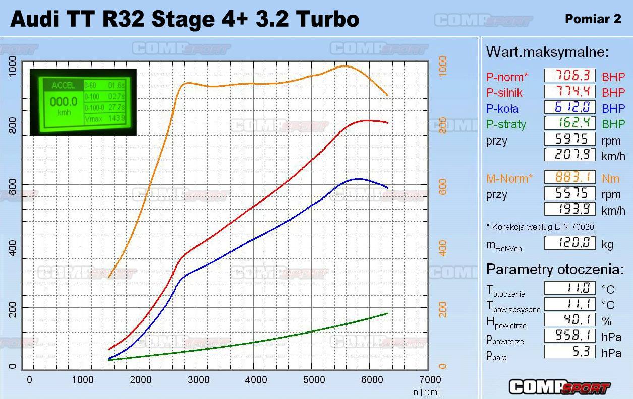

jest update tej TT :
Załącznik 12743
Michał, tylko 3.2 i robic
