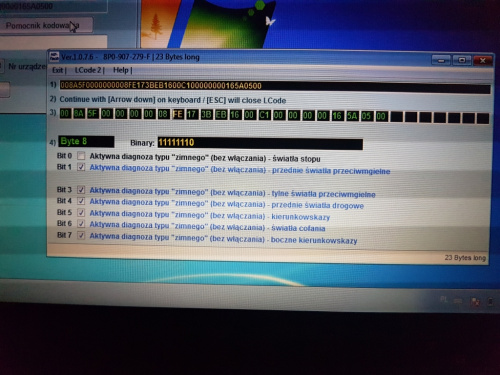

Na co czekasz? Masz screeny dwa posty niżej więc zakoduj sobie jak poniżej i sprawdzaj czy wszystko ci prawidłowo hula.
Na moich screenach masz zakodowane między innymi: bixenony, światła dzienne, czujnik zmierzchu i deszczu, C/L home itd. Jeżeli wiesz jakie masz wyposażenie, to kratka po kratce zaznaczaj poszczególne bity. Dodatkowo możesz się właśnie sugerować tym, co wcześniej wrzuciłem.
Wystarczy przeczytać ze zrozumieniem co się zaznacza podczas kodowania. To nie jest wielka filozofia... Jesli cos zaznaczysz zle, to wywali blad, wowczas przywracasz jak bylo. To samo jak cos dziala inaczej niz powinno. Nic nie wybuchnie...
cos pozmienialem jest w miare dobrze tylko jeszcze nie wiem jak wylaczyl kierunkowskazy z przodu caly czas mi sie swieca
wrzuce moje kodowania ponizej:

Byte 17 jest odpowiedzialny za przednie kierunki jako postojowe. Weź wpisz tam jakaś liczbę np 50 zakoduj a potem uruchom wszystko ponownie i zakoduj ten sam bit na 0.
byte 19 daj na 0 jak chcesz żeby ci się nie świeciły światła stop
Kurrr.. nie wiem już o co tam chodzi, na dziennych nie swieca się kierunki z przodu jak przełącze na xenon wtedy się france zapalają
