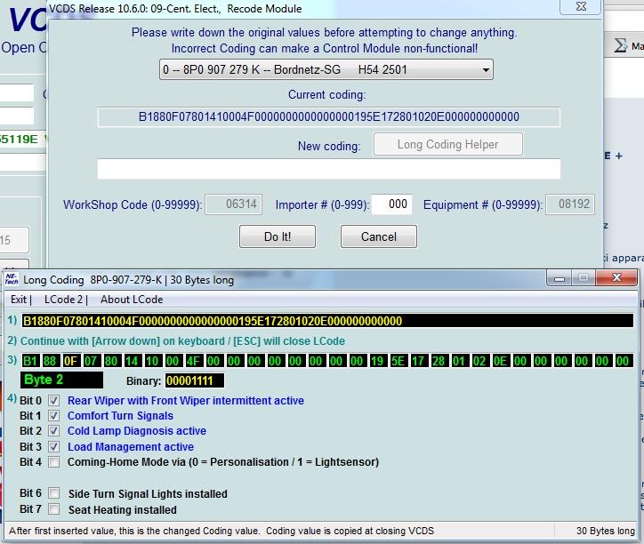

zrobilem wszystko zgodnie z zamieszczona instrukcja, zaemulowalem pin 12,wlaczylem opcjie vcds-em, ale nadal niedziala,
dodam ze mam wlaczony juz tryb skandynawski
bordnetz z koncowa A(17bytow, Highend)
wychodzi na to ze moj bordnetz nieobsluguje C/l home? bo juz sie pogubilem

Sprobuj dodatkowo zakodowac czujnik zmierzchu (light sensor installed), w niektorych bordnetz to jest konieczne do dzialania C/L H.
mam zaznaczyc bit 4 zgadza sie Czaro?
http://www.a3forum.fr/uploads/upload...04_43_2vag.jpg
wnawiasie napisane jest 0 ustawienia wlasne 1 czujnik
Raczej Bajt 0 bit 6. To co znalazles tez przetestuj, nie mam 100proc pewnosci ktore to.
popróbowałem i niestety nadal nie halo.

co do kodowania podanego przez Qid-a to powiem tak; tez nic - bawiłem się autem brata dziś(golf V najbiedniejsza wersja jaka wychodziła, bez włącznika C/l
- byte 0 bit 5 i 7 i działa aczkolwiek tylko przy otwieraniu autka. po zakodowaniu Byte 2bit 4 nie działa nic
