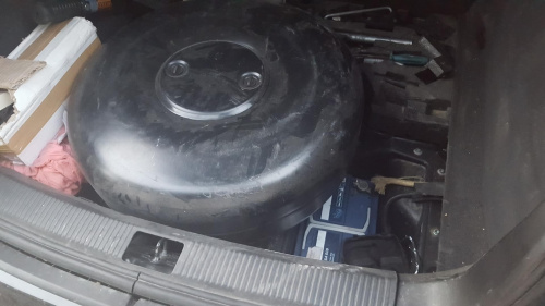

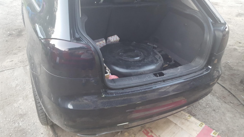

Tak na wysokość butli :P z tego co pamiętam moja ma wysokość 22 cm.

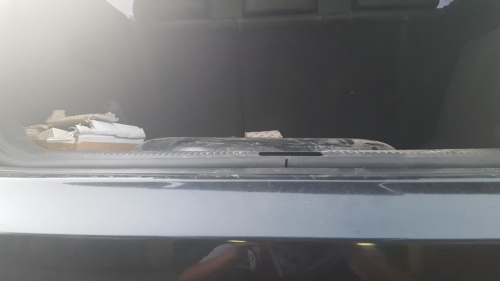

Na takiej butli podłoga wychodzi równo z krawędzią załadunkową? Możesz zrobić zdjęcie z położoną podłogą?
a to nie jest 42 litry o wymiarach 600/200(h)
Dopiero teraz mi się załadowało pierwsze zdjęcie na którym widać wysokość butli.
Dzięki
Ostatnio zamontowałem gaz w swojej a3 3.2 więc mogę podzielić się informacjami na ten temat, jeżeli chodzi o butle bo widzę, że z tym jest związanych trochę problemów faktycznie nie mieści się żadna w sposób taki żeby podłoga była w oryginale. Ja zdecydowałem się na butle 46L z uwagi nie złoty środek nie za duża a ok 250km na mieście można zrobić. Żeby zamontować butle w miejscu dojazdówki mechanik musiał młotkiem sklepać garb, który tam wystaje - nie wpływa to w żaden sposób na samochód a póżniej tego nie widać. Butla po montażu wystaje na tyle, że układając dywanik płasko na butli równa się on z plastikiem przy zamku. ew zmierzyłem jego wysokość w porównaniu do bocznych tapicerek bagażnika i wychodzi że jest 7cm wyżej.
