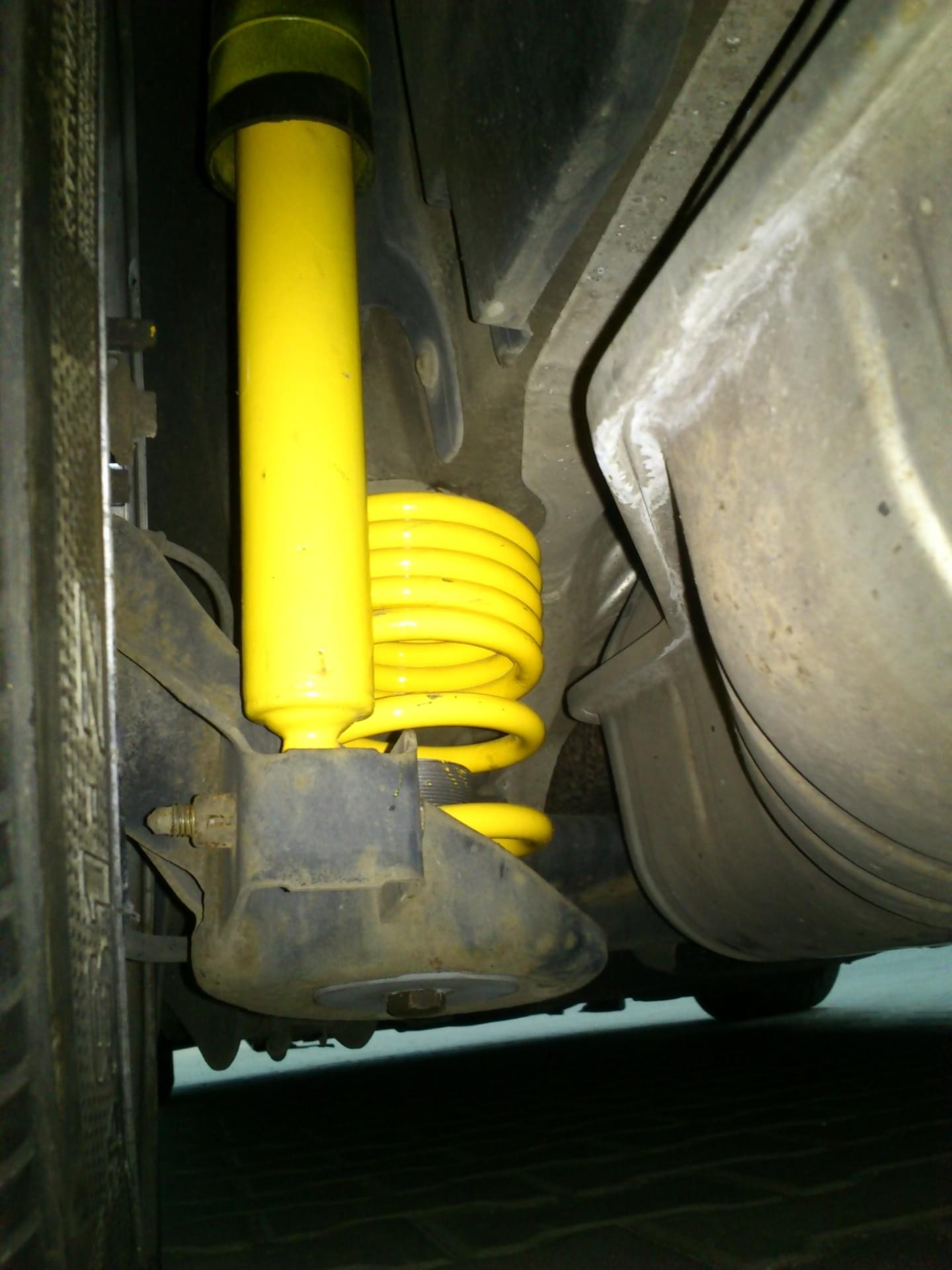

witam, założyłem gwint KW variant 2 Inox, zkreciłem go tak ze zostało jeszcze po 1 cm regulacji w dół na kazdym kole, ale tył auta podskakuje na poprzecznych nierównosciach, a ustawienie twardości jest na idealanie równy asfalt, z czym u nas jest cięzko, teraz pytanie co moge zrobić zeby zniwelować te "podskakiwanie, czy:
- tylko wyregulować twardość amortyzatorów?
- podniesc auto pare mm w góre? (nie wiem co to da)
- zmienić sprężyny tylne na inne mniej twarde ale jakie?
bo beton jest niesamowity ale do jazdy się jakiejkolwiek w realnych warunkach nie nadaje, a podobno KW V2 jest zawieszeniem na ulice nie tor, prosiłbym o jakies podpowiedzi. pozdro
Efektem tak zwanego ping ponga są odboje ori, ktore sa miekkie i chcą wybierac nierownosci, ja bym zaczal od odbojow.
dzięki wielkie, czyli na jakie lepiej wymienić? masz jakieś propozycje?
nie chodzi mi oto żeby auto było na beton bo to się nie trzyma drogi tak jak powinno,
i tak bede musiał rozebrać w takim razie amortyzatory tył, więc jeszcze zapytam co z regulacją odbicia ? mam ustawione na 70% twardości,
teraz czy jak ją zmniejsze też powinno dac jakiś pozytywny efekt z innymi odbojami czy tylko pogorsze sytuacje?
bo chyba jak bedzie bardziej na miekko powinno byc bardziej komfortowo? czy jestem w błędzie?

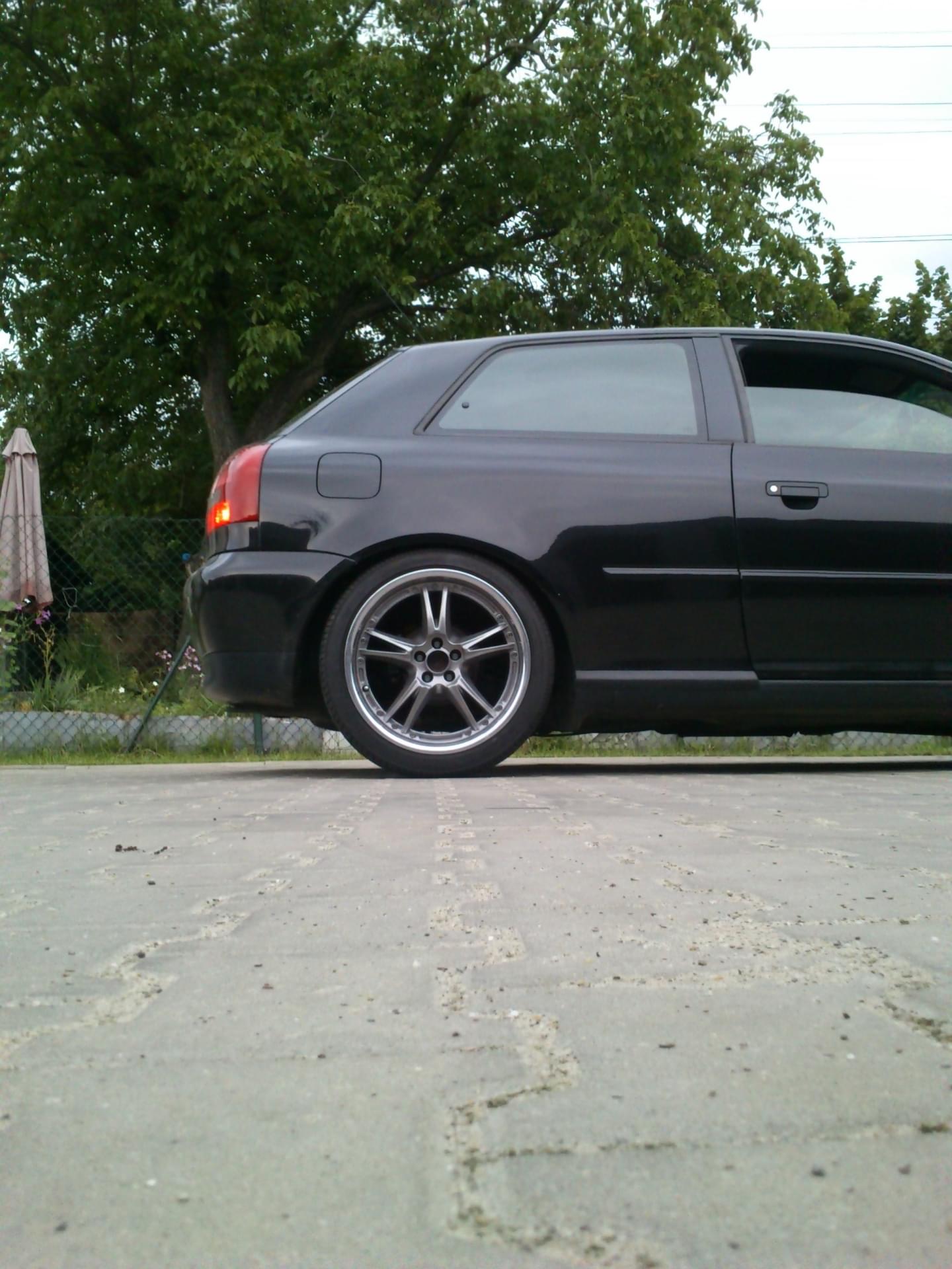

Pytanie jak nisko obnizyles, pokaz foto, bo z tego co ludzie mowią to przy wiekszej glebie to czy to kw, ta technix czy mts to zbytnio nie czuc.
Co do odbojow, to wpisz odboj audi na allegro, taki walec czarny ;-)
no troszke zeszła w dół od serii ;) nie wiem czy nie za bardzo
http://images66.fotosik.pl/1073/f0b69ae727f849d3.jpg
http://images69.fotosik.pl/1072/684c03263d27ac8e.jpg
co to odbój to wiem, myślałem ze masz na mysli jakieś konkretne, czy jak podniose tył w górę powinno pomóc?
