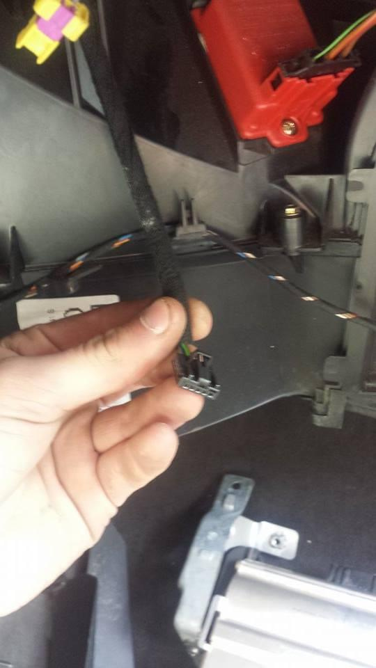

Panowie co to za kostka ?
Pod schowkiem pasażera
http://images69.fotosik.pl/637/c8e9977c085421c2gen.jpg
Podlaczenie wylaczenia airbaga pasazera kluczykiem. Wylaczenie powinno sie znajdowac w schowku
