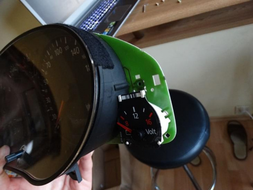

I mam zamiar z tych dwóch złożyć jeden, ale...
Problem generalnie polega na tym, czy ten licznik od A4 da się przerobić i wsadzić do A3? Szukałem odpowiedzi na to pół dnia ale bezskutecznie. Przednia obudowa pasuje idealnie, należałoby jedynie obciąć wystające kawałki płytki ze wskaźnikami od ładowania i od temperatury oleju.
http://images68.fotosik.pl/240/666c69a6dc8276c1med.jpg
Jest to możliwe gdyż żadne inne ścieżki niż od skrajnych liczników nie ulegną uszkodzeniu.
http://images66.fotosik.pl/239/6d9492ae627789c0med.jpg
Zaznaczam, że koncepcja jest dosyć ciekawa, ponieważ liczniki z pełnym FIS od A4 B5, A6 C5 kosztują połowę tego co do A3 a wyglądają niemal identycznie. Kwestia czy elektronika licznika pozwala na taką migrację i czy może być skalowanie prędkościomierza do 260km/h (obecnie mam do 240 ale 100 też po środku). Liczniki trochę różnią się bebechami.
