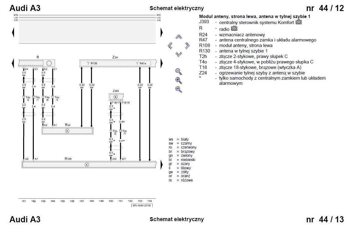

Kolejne pytanie czy te dwa przewody antenowe nr 4 , i 5 ma znaczenie kolejność ich wpięcia ? po czym moge rozpoznać który to 4 a który 5 ?
nie znalalzlem schematu do aux. ale liczba kabli by sie zgadzala. proponuje dojsc do tego gniazda i tam sprawdzic kolory kabli.
przewody antenowe - teoretycznie ma znaczenie, bo to sa przewodu z dwoch roznych modulow:
Załącznik 15162
