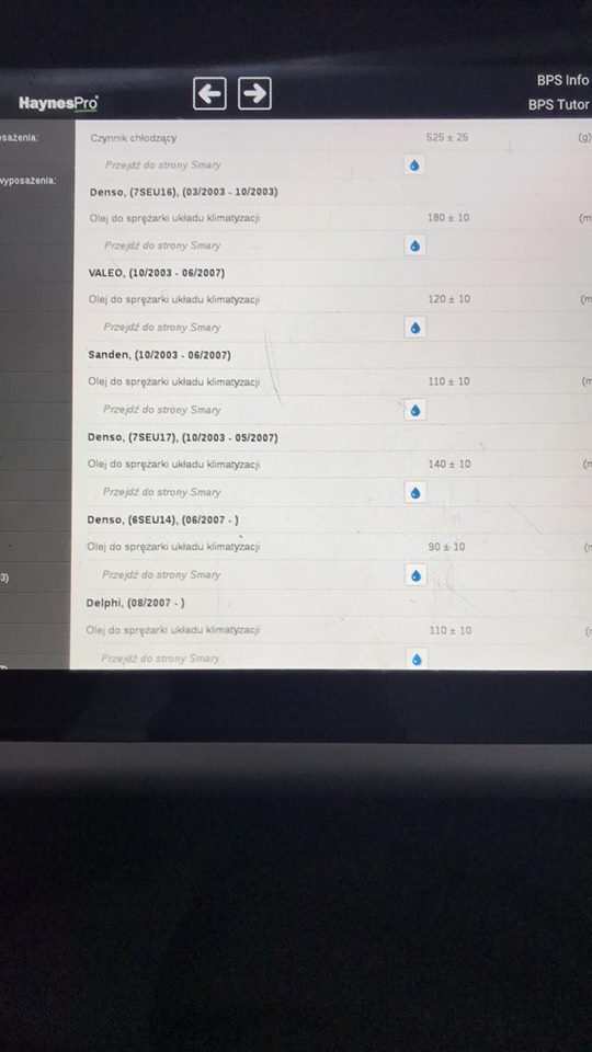

Jak się okazało, problemem był czujnik ciśnienia od klimatyzacji. Drugim problemem może być źle nabita klima. Może być za dużo czynnika i sprężarka się nie włącza. Ten problem zazwyczaj występuje jeżeli na dworze jest upał. Na internecie masz rozpiskę ile czynnika wchodzi itp. Dużo ludzi ładuje do 2006 roku propocje np. z 2003 a tam bodajże jest 200 g różnicy...
nie jest to prawda
wszystkie 8p od rocznika modelowego 2004 do 2013 maja te same ilosci czynnika, zmienila sie wartosc oleju, 200g jest awykonalne, nawet gdyby byly zmiany, to w takim ukladzie roznica wynosilaby ok 50
sprezarki ( stad pasuja zamiennie, tak samo jak wsio z golfa 5/6,leona 1p ) i caly uklad jest taki sam.
Załącznik 16001
