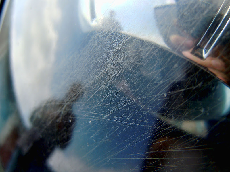

To i Ja się pochwalę efektem prac:
przed, lampy mega porysowane, zmatowione i zżółknięte
https://lh4.googleusercontent.com/-o.../DSCN2625a.jpg
po
https://lh6.googleusercontent.com/-s.../DSCN2636a.jpg
Polecam pastę do tworzyw sztucznych z Autosola, robi cuda ;)
Ogarnąłeś to tylko samym Autosolem? :)
Eeee nie ;) choć gdyby nie te rysy to tylko Autosol by starczył, najpierw pasta lekkościerna + filc na wiertarę i jazda, potem filc+autosol, wykończenie bawełniana końcówka+autosol
Tak właśnie mi się wydawało, że zbyt dobry efekt na samego Autosola. Jakiej pasy lekkościernej użyłeś?
Jak dobrze pamiętam to Automax
Ok, dzięki. Też chcę się za to zabrać, ale jako, że reflektory nie są porysowane, tylko już nie takie świeże, to chyba użyję samego Autosola :).
Polecam, kup do tego jakieś końcówki z filcu i bawełny na wiertarkę, bo ręcznie to nie wiem czy się taki efekt uzyska
