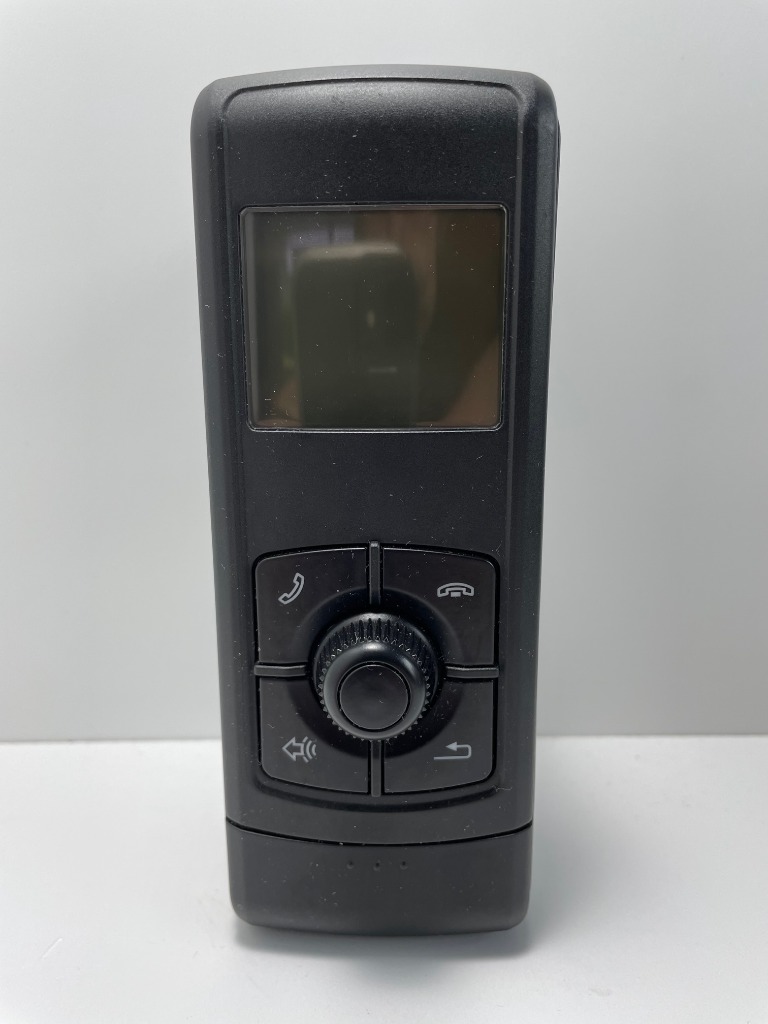

A ja znowuż nie mam tego przy RNS-sie tylko mam coś tego typu w podłokietniku ;>? każda 8P tak ma ;>?
Zacznij od tego zeby siedzac w aucie wlaczyc BT w telefonie i poszukaj czy nie znajdzie sie system handsfree auta. Kolega ostatnio uparcie twierdzil, ze nie ma BT i szukal tej sluchawki, a prosty test z telefonem zaoszczedzil mu kilku stowek wydatku.
