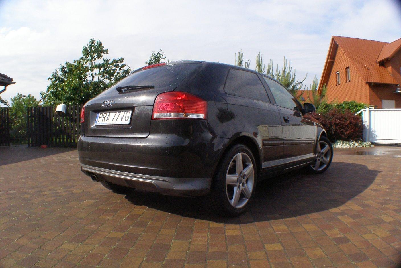

W zasadzie tego nie planowałem, ale trafiła się okazja i wymieniłem zderzak.
http://images40.fotosik.pl/125/f7d89c784f6991a8med.jpg
http://images44.fotosik.pl/130/8b49a93b4d6a191fmed.jpg
http://images37.fotosik.pl/125/55573c8cbf435aa1med.jpg
http://images45.fotosik.pl/130/d715ab48b9798898med.jpg
Tylny zderzak nie jest niżej od progów:
http://images44.fotosik.pl/130/6db1981bed4042e6med.jpg
http://images41.fotosik.pl/125/d0b27cbefe158112med.jpg
http://images37.fotosik.pl/125/c492c47c822d974dmed.png
Ewidetnie wymienić należy końcówkę. Pomijam fakt, że ta moja jest jakaś taka pogięta, ale warto wymienić na szerszą, która ładnie wypełni całą wnękę. Koszt w dobrej firmie to ok. 100-150 zł z robotą (obcięcie starej, dospawanie nowej)
http://images41.fotosik.pl/125/240b6e5eaca99830med.jpg
