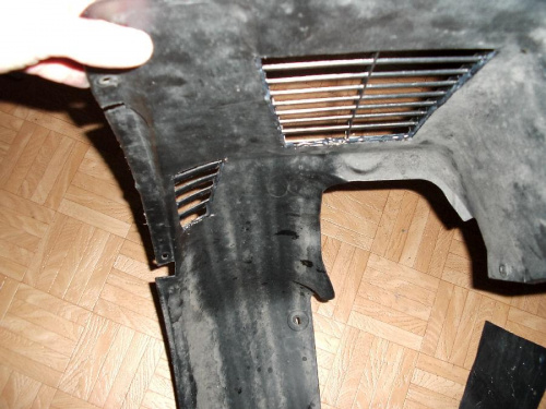

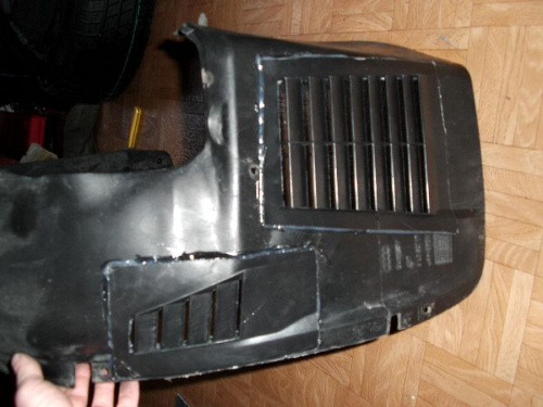

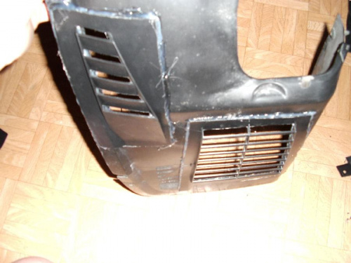

też wymieniłem na wieksza kratke :lol: :lol: :lol:
http://www.fotosik.pl/pokaz_obrazek/...qhafthi19.html
Ty masz zrobiony jedyny sluszny mod 8) ... ja pokazalem polsrodek jakby ktos jeszcze tego patentu nie znal :wink:Cytuj:

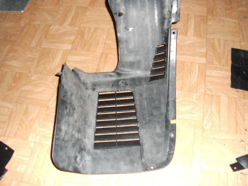

Chcialbym wznowic temat...
Mozna wziasc rowniez kratke z S3 Nr. 8L9 821 172 A. Koszt w de aktualnie 18,79€...
Nie mozna jednak kupic samej kratki tylko trzeba kupic z nadkolem.
To cale nadkole z kratka z S3 nie pasuje jednak do A3 dlatego trzeba kratke wyciac i przelozyc do A3. Troche skomplikowane ale wyglada nawet nawet...

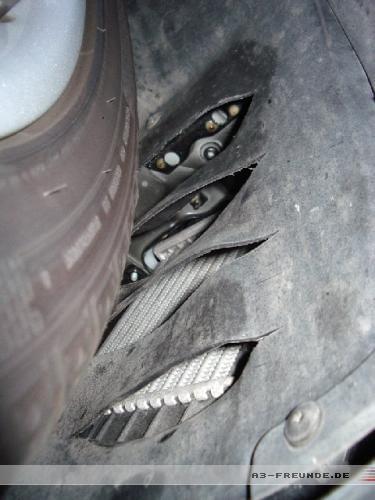

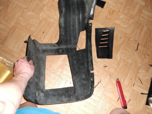

Tak sobie myslalem ze najtansza metoda bylo by wziasc nozyk i zrobic pare naciec w tym orginalnym nadkolu w ksztalcie takim |_| i pozniej suszarka ocieplic ze platik zrobi sie gietki i wygnac. :geek: hehe
Co wy na to ? Jakies zastrzezenia?
Widac ze szczeliny sa w miare duze wiec na pewno pomysl rownie dobry :thumleft:
IMO w naszych warunkach bez sensu kupowac cale nadkole (pewnie jest sporo drozsze w Nas niz rownowartosc 18EUR) bo to po prostu drogo wyjdzie :-(
dokladnie mozna za ok 112zl kupic :!:Cytuj:
Oryginalnie napisane przez Mach
pomysl super ale koszta tez nie male :???:
mi by sie nie chcialo kleic :wink: dlatego polecialem nitami w kolo :twisted:

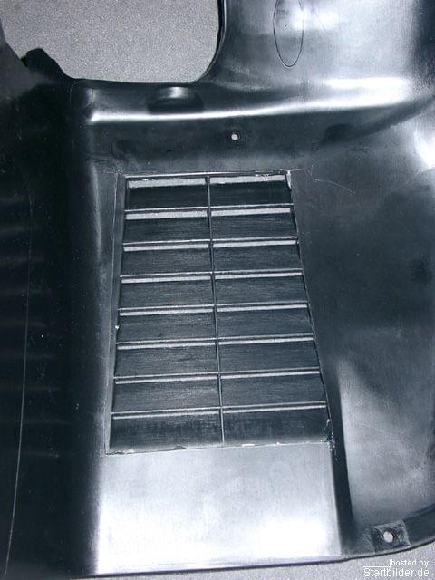

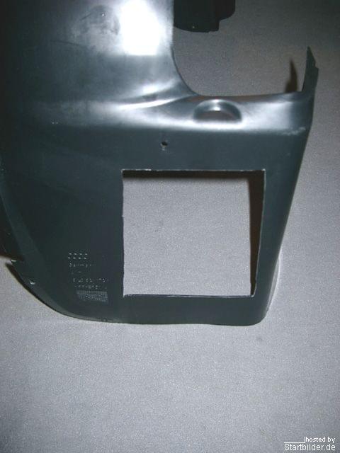

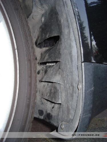

Przeszukalem troche niemieckie forum i zobaczcie co znalazlem:
http://images34.fotosik.pl/70/97340a41b029a907.jpg http://images23.fotosik.pl/121/1901baa4c9d00a34.jpg
Troche prymitywnie ale niezly pomysl i napewno bez wydatkow...
w PL tez u kogos tak widzialem... chyba ktos z OCP
IMO za duze szpary moze sie chlapac :roll:

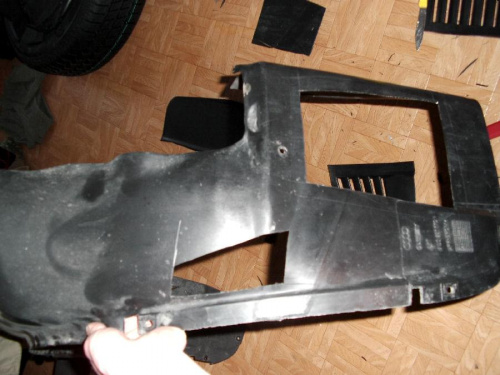

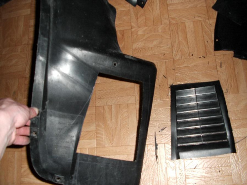

Pozwole sobie zademonstrowac mojego moda na s3 :mrgreen:
Tak wyglada nadkole z S3 wiec dlaczego by to nie przeniesc do A3 :D
http://images23.fotosik.pl/121/3da9243b70547f9cmed.jpg
Do roboty:
http://images32.fotosik.pl/70/8dce30ef472bdbafmed.jpg
http://images24.fotosik.pl/122/f57166605320c653med.jpg
Troche wycinania:
http://images31.fotosik.pl/70/add62c24172cdc1dmed.jpg
Troche klejenia:
http://images33.fotosik.pl/70/01f254c76cb7eabamed.jpg
http://images23.fotosik.pl/121/40129895c90d18a3med.jpg
http://images25.fotosik.pl/121/b28accf640fc8356med.jpg
http://images34.fotosik.pl/70/bc1864eb863e2cc8med.jpg
Gotowe

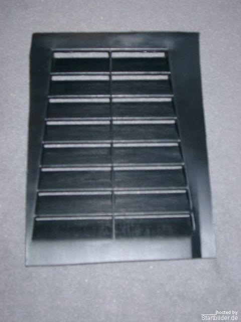

Postanowiłem zmajstrować sobie taka kratkę kosztowała ona cale 4 złote.
http://images24.fotosik.pl/180/8822ae40a8914c2dm.jpg
ściąłem ranty może niepotrzebnie:
http://images32.fotosik.pl/185/9b5879f41db10067.jpg
wyciąłem skalpelem dziurkę trochę mniejsza od kratki
http://images32.fotosik.pl/185/95b9498250291023m.jpg
i wkleiłem kratkę:
http://images32.fotosik.pl/185/831e5d0352d6bfbc.jpg
http://images33.fotosik.pl/185/7cb178e18f318c39.jpg
