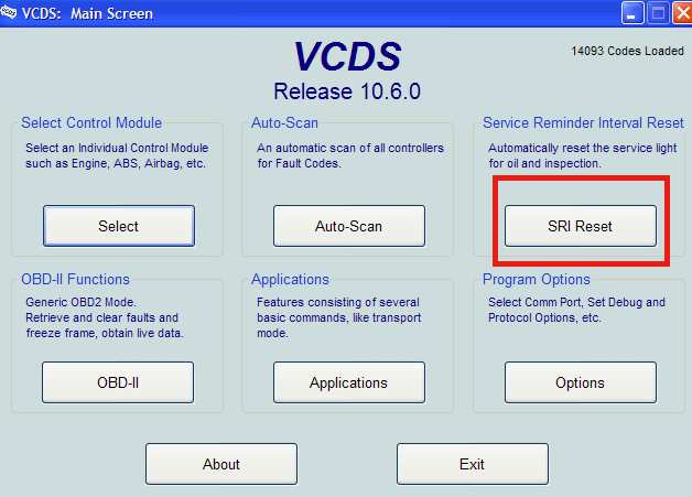

Tylko SRI Reset da rade skasowac przeglad:

Czaro nie każdy jest taki oblatany jak Ty. Wytłumacz co to jest SRI Reset, gdzie tego szukać?. Poproszę bardziej łopatologicznie.
No tak moim skanerkiem nic nie podziałam wtedy zdaje się. Zainstalowałem sobie VCDS i faktycznie moje pytania wydają się teraz głupie. Potrzebny mi jeszcze będzie kabel.
Sam VCDS nic Ci nie da a potem kupno kabla :). Kup jakiegoś dobrego klona koszt około 150pln . To kabelek określa wersję VCDS a nie odwrotnie.
