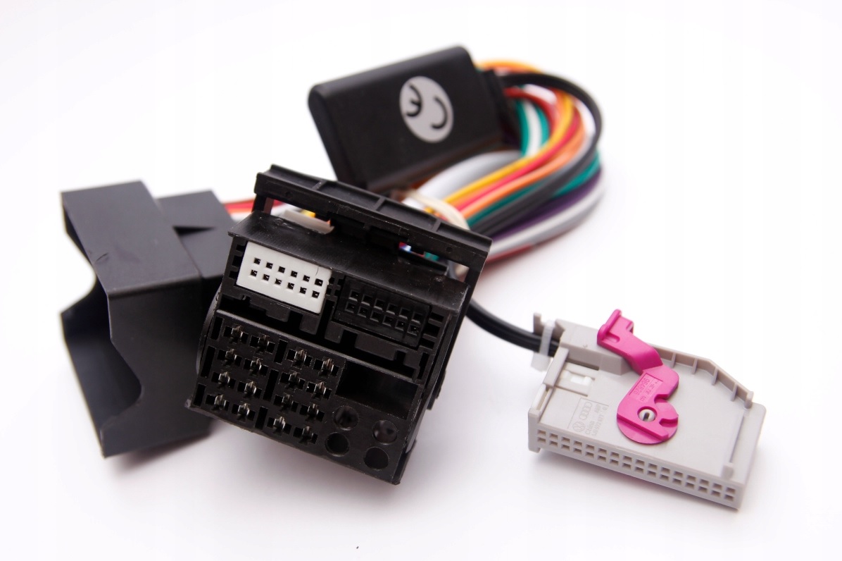

Wczoraj zamontowałem do mojej RNS-E taki adapter:
https://i.postimg.cc/C5GMcwQS/Adapter.jpg
Montaż jest dziecinnie prosty, a jakość streamowanego dźwięku rewelacyjna. Polecam!
Możesz podać jakąś nazwę tego adaptera albo czego szukać w sieci?
Tu masz link:
https://allegro.pl/oferta/adapter-bl...dShowitemShare

tu masz za ułamek ceny sprawdzony i działający
https://allegro.pl/oferta/adapter-bl...&aid=20493318&
Ok, ale czy ten adapter działa tak samo? ten co ja podałem działa jak ori bluetooth z audi + umożliwia streaming muzyki oraz kontabilny Z multi kierą
Witam. Pytanie: Czy ten adapter podchodzi pod moje radio?

Piszę, ponieważ nie bardzo wiem, czy to radio faktycznie jest 2+. Według tej rozpiski ponieżej ten adapter podchodzi pod Chorus 2+ na 12 pin.
Do radii ze złączem fakra 12pin:
Audi radia 2 din:
Chorus 2 Plus
Chorus 3
Concert 2 Plus
Concert 3
Symphony 2 Plus
Symphony 3
Audi Navigation Plus RNS-E,
Audi Navigation RNS-LOW (BNS 5.0)
