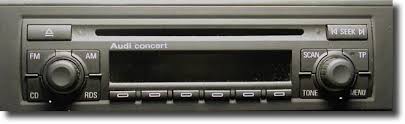

Witam, mam radio Audi Concert w audi a3 z 2002 roku, i chodzi mi o wyjscie aux. Chce sie podlaczyc z usb czy mp3, zeby nie nagrywac cd.
Czy mozecie mi napisac jak to zrobic, czego potrzbuje. Prosze o pomoc i z gory dziekuje : )

no tak.. ale nie da sie jakos inczaej? taniej? xd bo wydawac 300zl to sciema troszke
jesli masz Concerta to wlasnie masz mozliwosc podpiecia zmieniarki cd, a dalej mozna przez to wejscie podlaczyc zwykle mp3 przez mini jacka.
Sa takie kabelki po 20pln , ale nie obsluguja USB oczywiscie ...
Jak chcesz USB/SD to innej opcji nie ma, musi by? takie urz?dzenie :

Ma by? taniej ?? OK ale nie ma USB/SD ale jest AUX :
http://allegro.pl/adapter-aux-in-vw-...305445690.html
Trzecia opcja, zmie? radio :)

Da radę. Bo w twoim radio jest już obsługa CD, więc instalacja ogranicza się tylko do wpięcia wtyczki od tej zmieniarki do wejścia z tyłu radia.

Możesz uzyskać tylko wejście AUX.
http://allegro.pl/adapter-aux-in-vw-...914169142.html
Na USB w tym modelu nie ma szans w normalnych pieniądzach.

A na szybko - radio obsługuje zmieniarkę mp3 bez problemu. Kwestia dobrania kostki. Skoro jest to 1din to powinna być kostka 8-pin. Sprawdź sobie czy Twoje wygląda tak samo jak na aukcji i będziesz miał pewność.
W kwestii odtwarzacza mp3 - wszystkie czynności wykonywać musisz z tego odtwarzacza mp3. Tylko karta SD i USB współpracują z radiem na zasadzie przewijania/zmiany kawałkow z poziomu radia.

Nie podejdzie. Do Concerta musisz mieć aux-a z modułem emulującym zmieniarkę coś np. takiego:

musisz zamontowac coś aby działało jako emulator zmieniarki coś w podobnym stylu jak ten adapter, on też będzie działał u ciebie ale mozna postarac sie o coś bardziej estetycznego podłączając gniazdo aux-a, tylko mimo podłączenia bez zakodowania jako zmieniarka nie będzie ci to chulało.

dzięki koledze Golem1 w radiu w grupie 56 do ostatniej cyfry dodajesz +4
W tym wątku masz całe kodowanie http://www.a3-club.net/forum/showthr...tem-BOSE/page2
o to mi chodzi... czy trzeba? i jaki cel ma kodowanie zmieniarki w vcds? chodzi o ori zmieniarkę czy na usb? kodowanie tylko przy BOSE? Bo jeżeli przy BOSE to rozumiem bo nie uruchomi całego systemu, ale przy zwykłej instalacji radia (bez bose) chyba nie ma takiej potrzeby. czy jest? ;)
Radio musi wiedzieć czy na pokładzie jest zmieniara CD. I w tym właśnie celu się ją do niego koduje.
