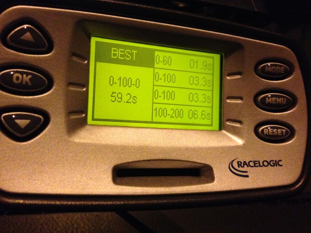

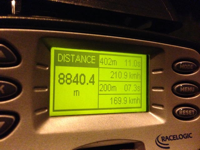

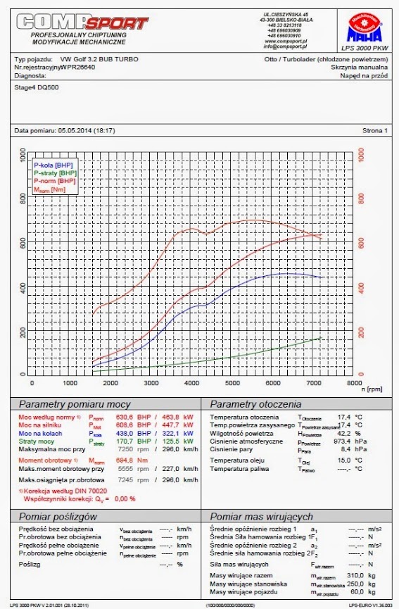

ten Golf 5, ktorego wykres wklajalem, zrobiony na "zaledwie" 630/690 ( CS ) DSG DQ500 :
Załącznik 12745
Załącznik 12746
Załącznik 12747

nie wiem czy czytaliscie, jak Compoty opisuja mod 3,2 + DSG DQ500 ( RS3/TTRS )
Dwa lata temu opracowaliśmy nasz Stage4 do silników 3.2 czyli ponad 600km/700Nm. Przez długi czas nie mieliśmy go oficjalnie w ofercie ponieważ jak się okazało nie wytrzymywała skrzynia biegów DSG DQ250. Po ok 10tyś km zawsze "ukręcał" się 4ty bieg Postanowiliśmy przetestować najmocniejszą odmianę Volkswagenowskiego DSG DQ500 jaka jest montowana między innymi w Audi TTRS czy też RS3. Żeby sytuacja nie była za prosta skrzynia ta nie pasowała do dzwonu silnika VR6. Po zeskanowaniu 3D obu dzwonów skrzyń DQ250 i DQ500 zdecydowaliśmy się na przerobienie obudowy skrzyni biegów przy użyciu frezarki CNC. Nie chcieliśmy spawać tzw. flanszy iż baliśmy się zbyt dużego obciążenia termicznego obudowy skrzyni co za tym idzie jej wykrzywieniem. Po zamontowaniu mechanicznym przyszedł czas na podłączenie. Mimo iż generacja skrzyni DQ500 ma się nijak do reszty sterowników zastosowanych w Golfie5 i z tym problemem sobie poradziliśmy. Tak oto w listopadzie 2013 powstał Golf R32 Turbo z 7mio stopniową DSG która jest w stanie bez problemu znieść moment obrotowy rzędu 700Nm przy zachowaniu fabrycznego sprzęgła.
to własnie o tym Golfie, ktorego wykresy wklejalem wczesniej..
