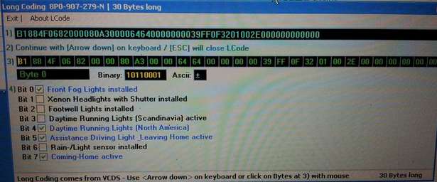

Bord bajt 0 bit 5?
Załącznik 11937
Choć mi coś świta, że widziałem w adaptacjach. Ale nie mam jak teraz sprawdzić (uwalony VCDS).

chciałbym zrealizować ten mod u siebie (a3 polift) patrzyłem w [19]-can gateway mam opcję włączenia asystenta ale już w [09]-central elect. w długim kodowaniu tej opcji do włączenia nie mam.
Rozumiem, że będę musiał wymienić bordnetz i teraz pytanie z jakim numerem borda muszę kupić?

mój sterownik to 8P0 907 063 G pójdzie to na nim??
