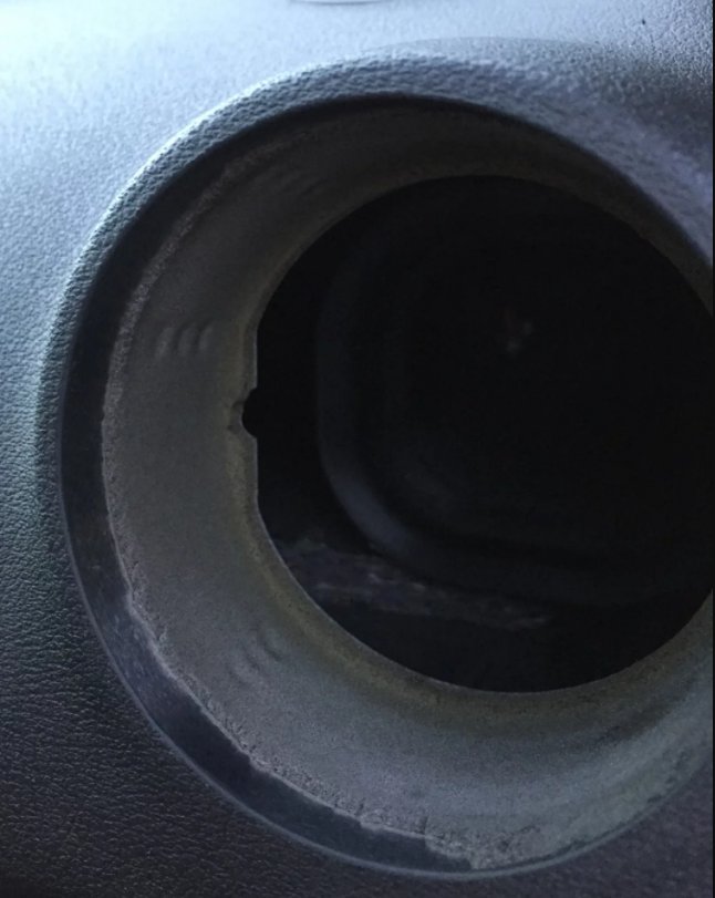

Na początku wyciągamy stara kratkę i robimy płytkie nacięcie wokół rantu otworu
http://uploads.tapatalk-cdn.com/2016...420dec10cf.jpg
Później przecinamy od krawędzi wewnątrz otworu wzdłuż do krawędzi zewnętrznej , tylko ostrożnie bo tu nie ma miejsca na błędy !
Następnie wycinamy ze środka taka warstwę pianki jak na foto
http://uploads.tapatalk-cdn.com/2016...3b2d30a586.jpg
I ukaże nam się taki widok
http://uploads.tapatalk-cdn.com/2016...36a85f5759.jpg
Przy krawędzi zewnętrznej ukaże nam się metalowa obramówka i zarazem usztywnienie tunelu do kratki. Ja wyskrobałem piankę do samego metalu na szerokości OK 1,5 cm i przyciąłem ranty otworu do rantu tej obramówki.

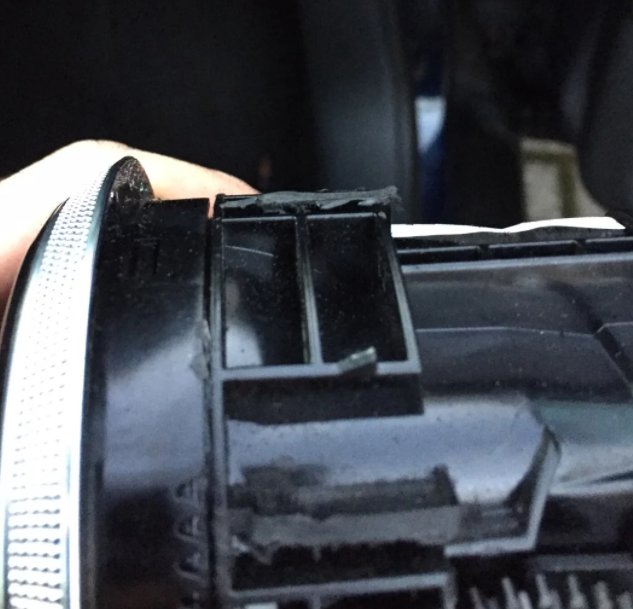

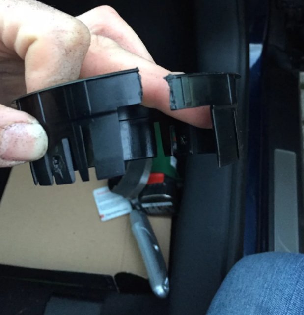

Teraz bierzemy się za samą kratkę :)
Na początku ściągamy Osłonę trybików
http://uploads.tapatalk-cdn.com/2016...a920a5f68c.jpg
Później przycinamy na płasko te ząbki które blokują ta kratkę w środku, proponuje te dwa wkoło trybików ściąć tak żeby minimalnie odstawały co pozwoli na swobodne funkcjonowanie mechanizmu :)
http://uploads.tapatalk-cdn.com/2016...411a79e7b2.jpghttp://uploads.tapatalk-cdn.com/2016...cbb182a053.jpg
Teraz wystarczy już tylko wcisnąć kratkę w otwór i cieszyć się z odmłodzenia auta :)
Uwaga ! Mechanizm otwierania i zamykania nawiewu chodzi troszkę ciężej niż normalnie i srebrne obramowanie kratki minimalnie odstaje od krawędzi deski rozdzielczej .
