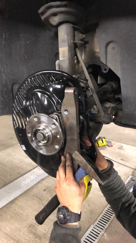

Osłony z przodu zostały seryjne, delikatnie odgięte do środka.
Tak też zrobiłem :D

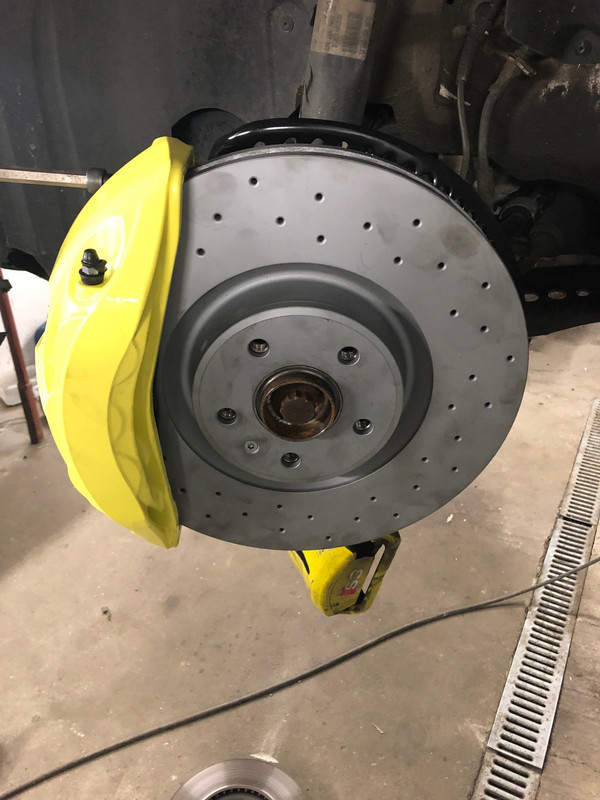

Mi też udało się zdobyć podobny zestaw, z tym że założyłem osłony z RS3, tarcze Zimmerman, klocki i zaciski s4 b9

Osłony pewnie nie wchodzą plug&play ?? Dużo jest roboty żeby je założyć ??
(poza tematem: udało się ogarnąć Virtual Cockpit ?)
Osłony pasują P&P młotek nie wiem po co był potrzebny :D tak VC ogarnięty juz chwilę temu :) może sie zbiorę w tym tygodniu i uzupełnię profil ;)
Panowie gdzie kupowaliście adaptery do zacisków z S4? Na zamówienie czy są gdzieś do kupienia? Jaka cena?
Jest tutaj ktoś kto zakładał do A3 hamulce z S3? Mam możliwość założenia całego nowego zestawu na przód zaciski, tarcze i klocki za ok 2000 i zastanawiam się czy warto. Tarcza większa, klocek większy więc pewnie hamuje lepiej ale jednak to nadal 1-tłoczek. Ma ktoś porównanie?
Ostatecznie zdecydowałem się na zestaw hamulców z audi TTS 2018. Wszystko pasuje bez adapterów. Cenowo wyszło nawet taniej niż komplet zacisków S3 a dodatkowo mamy tutaj 4 tłoczki, aluminiowy korpus i fajniejszy wygląd. 2 zaciski tts z klockami ważą ok 10kg, zaciski z klockami s3 to ponad 18kg więc różnica jest znaczna. Do kompletu trzeba dokupić przewody hamulcowe, tarcze to 340mm jak S3. Zrobiłem przymiarki i do felgi rotor 18" et46 powinno wejść bez dystansów. Przed świętami założę cały zestaw i wrzucę zdjęcia.
Zaciski TTS
Klocki 8S0698151B Brembo 260zł
Tarcze 8S0615301 Brembo 2x240zł
Przewody w oplocie Hel 210zł
