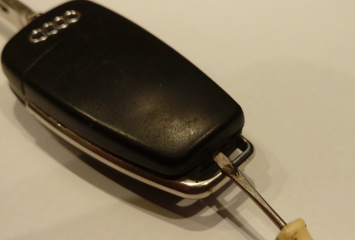

1. Podważamy blokadę nr 1:
Załącznik 14949

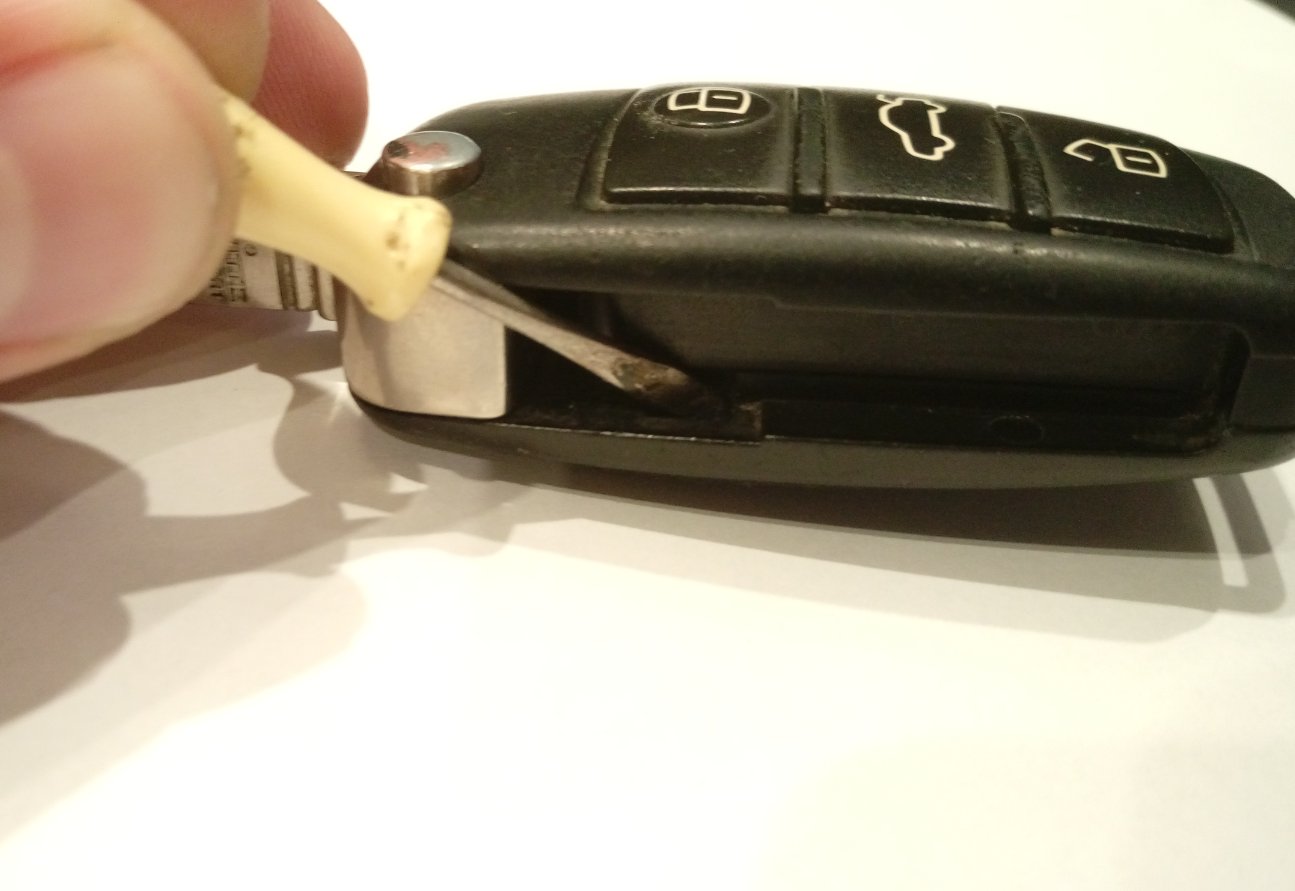

2. Nie dając się ponownie zatrzasnąć blokadzie nr 1, podważamy osłonę:
Załącznik 14950

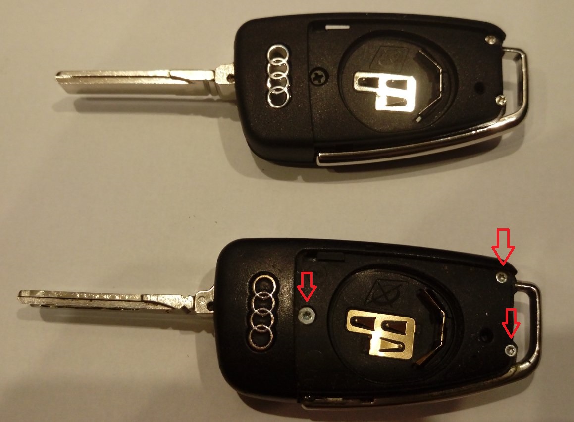

3. Rozkręcamy 3 wkręty (fotka na dole). W zamienniku (na górze) nie było torxów, warto podmienić przy składaniu. Przy okazji warto przyjrzeć się jak założona jest sprężyna do otwierania kluczyka, żeby potem nie kombinować jak ją włożyć. Uwaga - po rozkręceniu obudowy ta sprężyna może wyskoczyć.

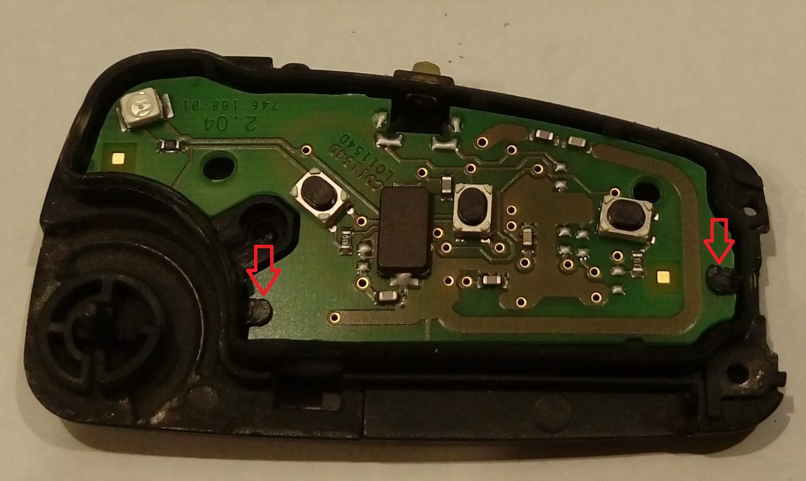

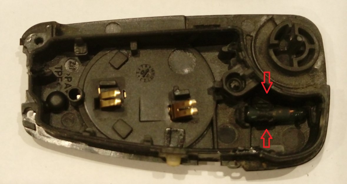

4. Na gorąco likwidujemy dwa zgrzewy trzymające płytkę. Ja to zrobiłem rozgrzanym nad palnikiem małym śrubokrętem.
Załącznik 14952
5. W podobny sposób rozgrzewamy "pastylkę".
Załącznik 14953
Nowa obudowa posiada te rozgrzane wcześniej elementy gotowe do zgrzania, więc bez obaw.
Załącznik 14954

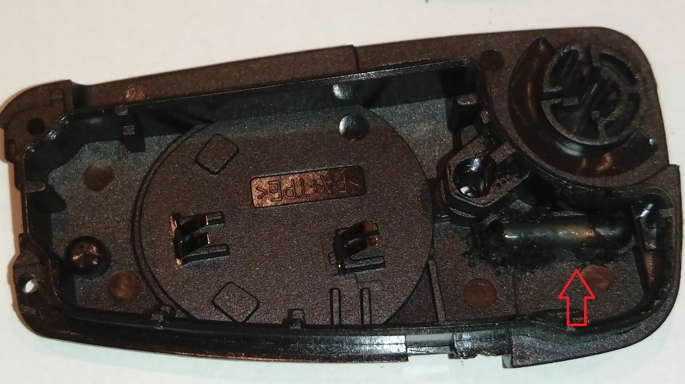

5. Wsadzamy pastylkę i zgrzewamy ją. Nie będzie to wyglądało estetycznie, ale ma się trzymać a nie wyglądać:
Załącznik 14955
6. Podobnie zgrzewamy włożoną wcześniej płytkę w 2 miejscach:
Załącznik 14956

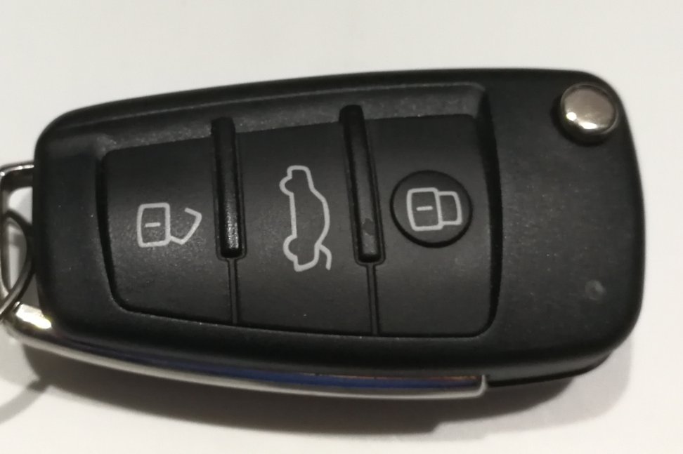

8. Efekt:
Załącznik 14957

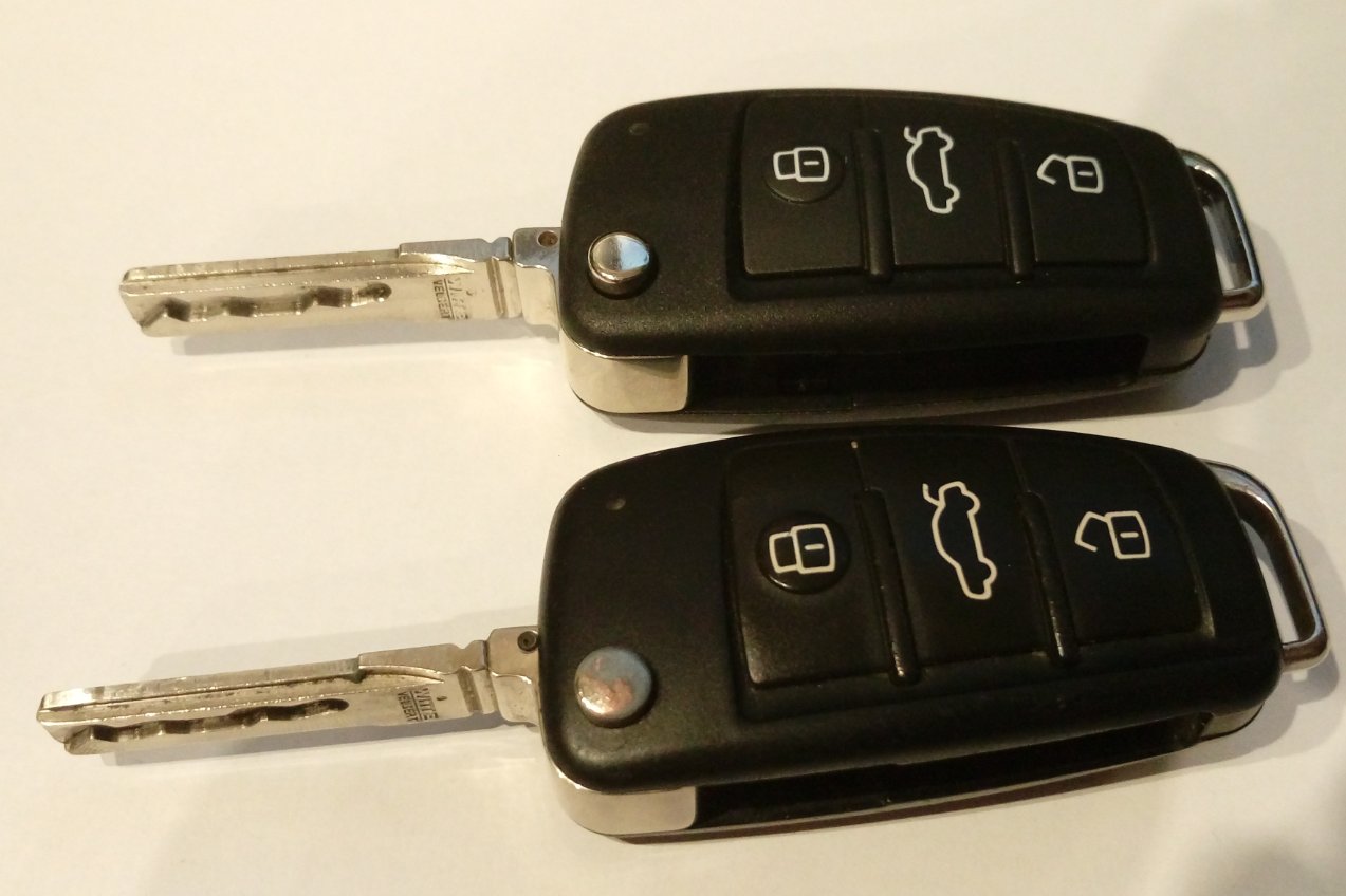

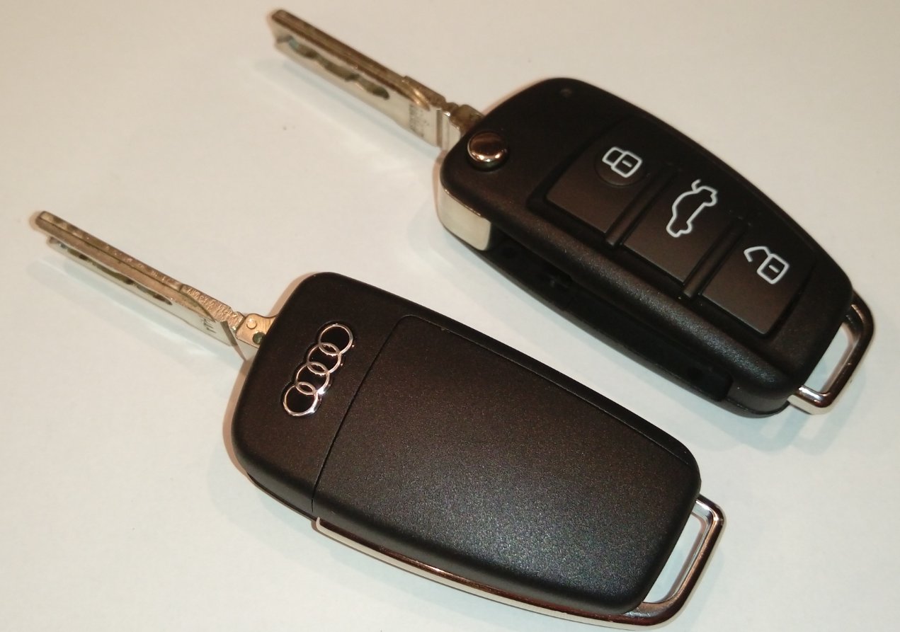

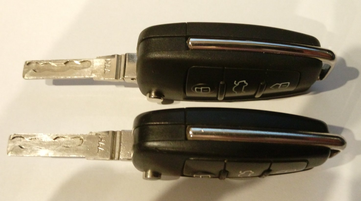

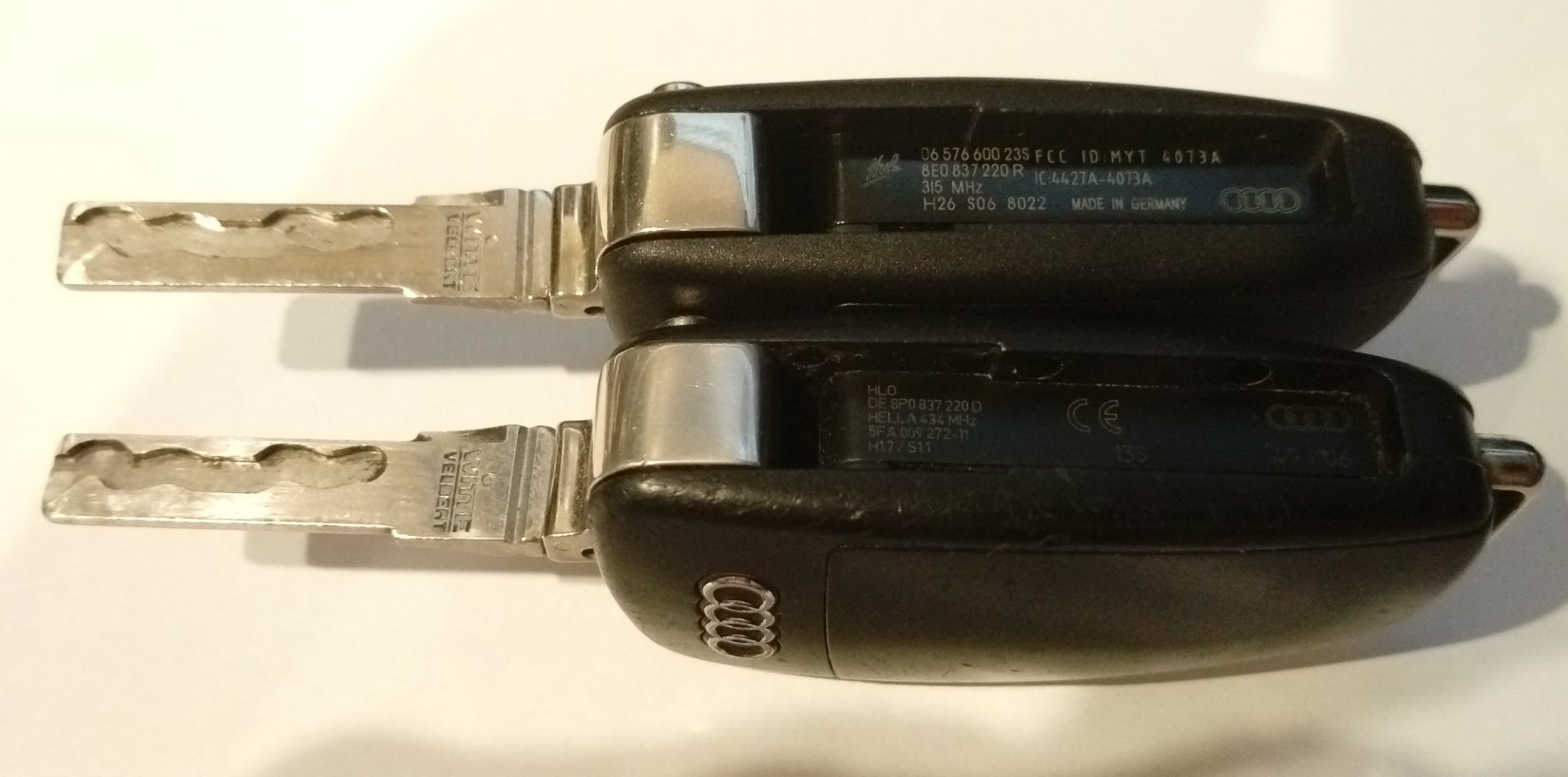

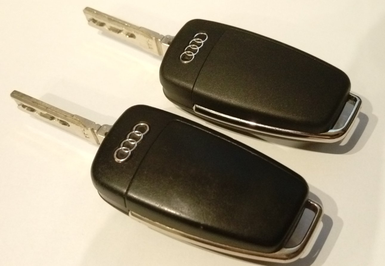

Porównanie starej, wymęczonej obudowy z zamiennikiem (na górze nowa):
Załącznik 14958
Załącznik 14959
Załącznik 14960
Załącznik 14961
W chwili tworzenia tego wpisu posiada nową obudowę prawie 2 miesiące. Nie widzę na razie żadnych negatywnych cech. Jest oczywiście trochę bardziej chropowata niż stara, wytarta.
