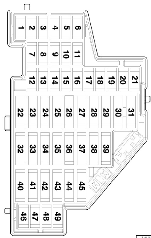

1 Załącznik(i)
Rozpiska bezpieczników Audi A3 8P
Kolory bezpieczników

Rozmieszczenie bezpieczników
Załącznik 14599
Przyporządkowanie bezpieczników od roku modelowego 2004
