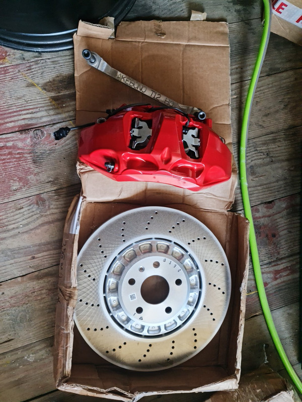

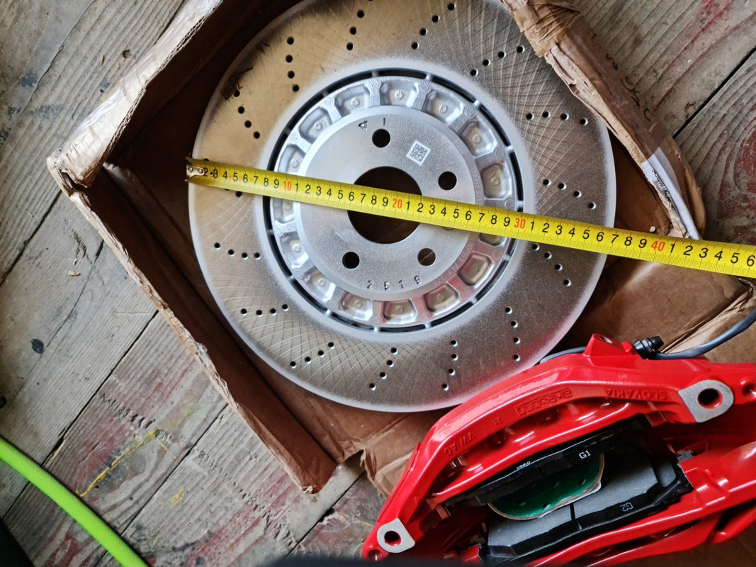

jestem już prawie na ukończeniu kompletowaniu nowych hamulców w S3
Czy zakładał już ktoś duże tarcze na tył 356mn?
mam już zakupiony taki zestaw i zastanawiam się od czego podejdą osłony tarcz hamulcowych
Na przód zakładam 375mn i 6 tłoczkowe zaciski i ponoć pasują osłony z RS3 P&P (ktoś wcześniej tak pisał)
ale nie jestem do końca pewny
Jak myślicie będzie trzeba zakładać dystanse?
