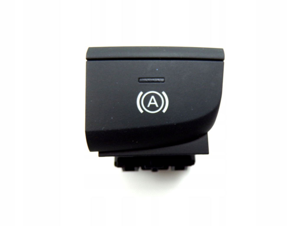

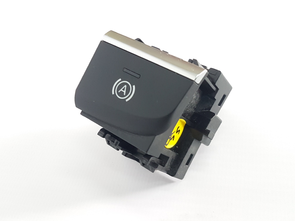

    - Przycisk AutoHold - 8V1 927 143 (bez chromu), 8V1 927 143 A (z chromem)

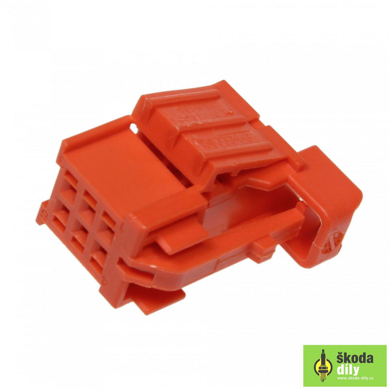

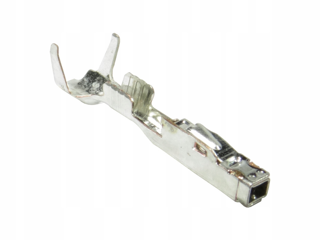

    - Wtyczka przycisku - 8W0 971 636 B

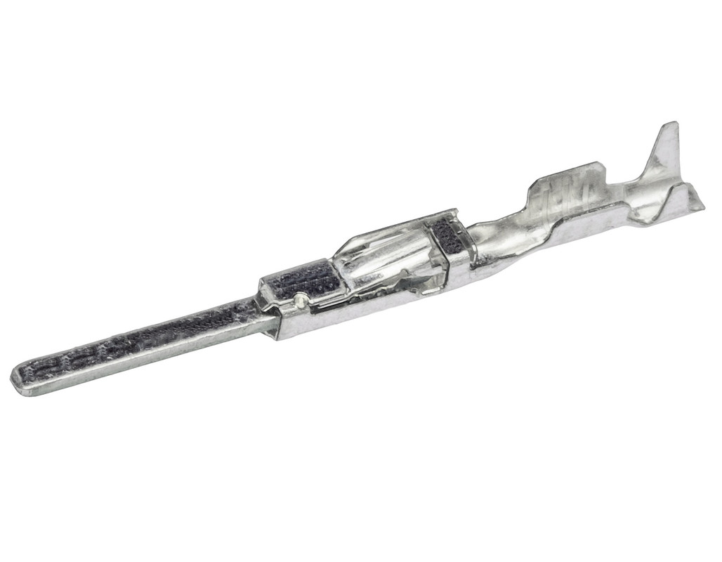

    - Pin żeński do wtyczki - 000 979 009

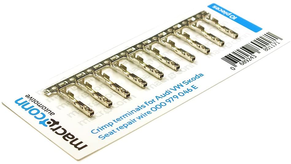

    - Pin żeński do wtyczki pompy ABS - 000 979 046 E
    - Pin żeński do wtyczki T17b - 000 979 034 E
    - Pin męski do wtyczki T17b - 000 979 035 E

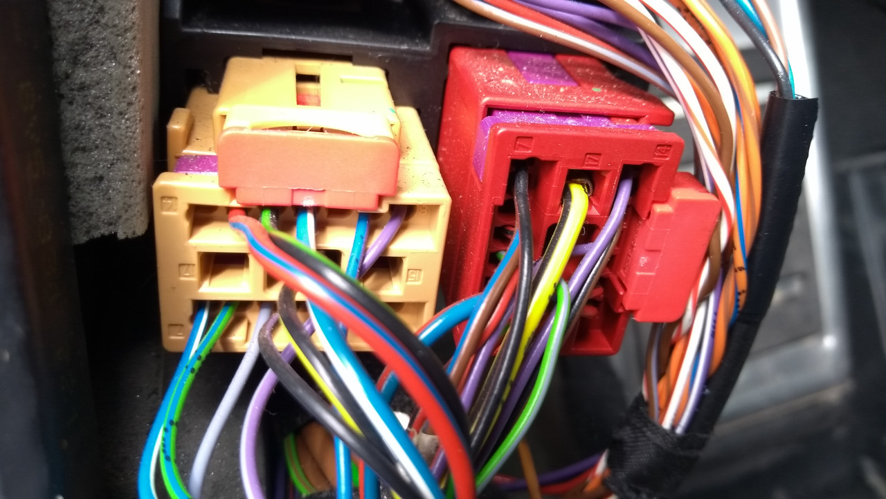

    Dla zainteresowanych oczywiście opiszę pinout wtyczki T6p przycisku Auto Hold:

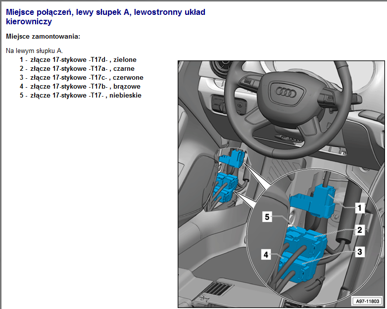

    1 - przewód idzie do wtyczki T17b, brązowe złącze przy słupku A - do pinu 1 (przewód: zielono-zółty) (przekrój: 0,35) - pin męski
    2 - zasilanie z bezpiecznika nr 34 - możemy podłączyć do wtyczki T17c, czerwone złącze przy słupku A - do pinu 8 (czerwono-zielony) (0,35)
    3 - przewód idzie również do wtyczki T17b, brązowe złącze przy słupku A - do pinu 10 (brązowo-szary) (0,35) - pin męski
    4 - podświetlenie przycisku - według schematu idzie do BCM wtyczka T73c pin 62 (szaro-biały) (0,35)
    * tu przerobiłem wiązkę i podłączyłem się pod podświetlenie przycisku hamulca postojowego, który jest obok - pin 5 wtyczki T10l
    5 - masa (brązowy) (0,35) - w zestawie dostajemy długi przewód do podłączenia masy pod podłogą przy słupku A
    * tu również przerobiłem wiązkę i podłączyłem się również pod przycisk hamulca postojowego - pin 6 wtyczki T10l

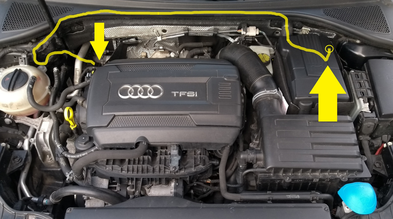

    To była pierwsza część wiązki, druga część to 2 przewody idące od słupka A po stronie kierowcy, przez ścianę grodziową i dalej podszybiem na stronę pasażera do pompy ABS:
    T17b pin 1 żeński do wtyczki pompy ABS T46a pin 23 (zielono-zółty) (0,35)
    T17b pin 10 żeński do wtyczki pompy ABS T46a pin 32 (brązowo-szary) (0,35)
    Poniżej link do filmu jak rozłożyć wtyczkę pompy ABS, jak ją odblokować i jak w razie czego wyjąć piny:
    http://www.etka.com/tnrpics/AU/TKR/WEB-CON-001881.mp4
    U mnie w miejscu na pin 23 i 32 była plastikowa zaślepka, można ją wyjąć dopiero po zwolnieniu blokady wtyczki.
    Gumowa przelotka przez ścianę grodziową jest widoczna za akumulatorem, najwygodniej jest go wyjąć.

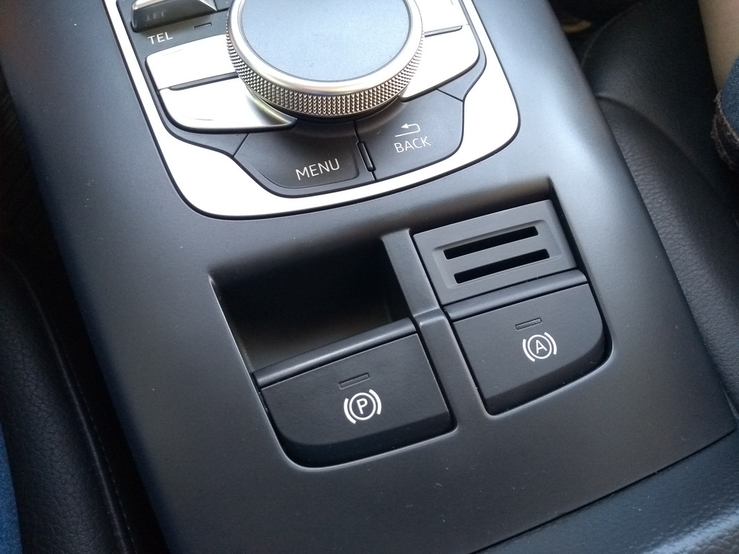

    Ważna informacja, nie włączymy funkcji Auto Hold gdy nie będziemy mieli zapiętych pasów
    Po zatrzymaniu pojazdu do zera, powinna zaświecić się zielona ikonka "(P)" na liczniku zamiast czerwonej, jak w przypadku hamulca postojowego.
