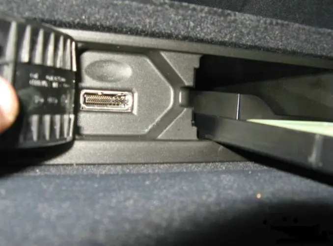

Panowie, chciałbym słuchać muzyki z telefonu na RNS-E, ale też z możliwością obsługi telefonu przez Navi lub Multifunkcje. Myślałem o wrzuceniu AMI, ale mam już zmieniarkę płyt CD którą bardzo lubie, więc nie chętnie się jej pozbęde
W sumie najchętniej zrobiłbym to podłączając telefon przez kabel USB żeby się odrazu ładował, ale opcja przez bluetooth też wchodzi w gre. Znalazłem następujące "dodatki" które można podlączyć i podobno mają działać...
http://www.fiscon-mobile.eu/products/fis_audi.php
https://gromaudio.com/store/usb_adap...n_adapter.html
Miał ktoś z nimi styczność/testował? A może rozwiązaliście to jakoś inaczej?
